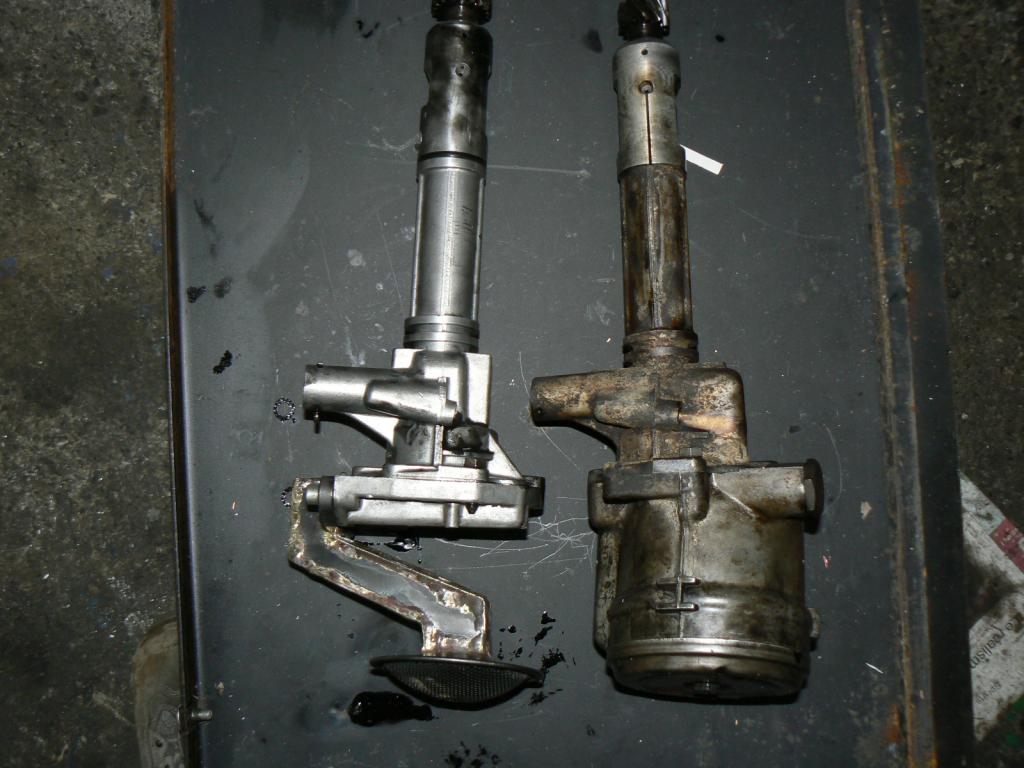

La Pompe à huile, est t'elle de CX, de C35 ou DS ?
Car si elle est de CX il se peut qu'elle ai un souci d'entrainement.
Si je me rappelle bien, le biais des pignons plaque le palier vers le fond et si on le fait tourner à l'envers on arrache l'arbre vers l’extérieur ou l'inverse...
Il serait intéressant de voir s'il n'y aurait pas de la limaille dans le filtre...
Si tu as un souci dans l'aspiration, essaie de mettre plus d'huile qu'il ne faut, car le niveau atteignant la hauteur de la pompe, si ce n'est pas elle en défaut elle aspirera et donc refoulera.
Dans tous les cas, personnellement j'éviterai de démarrer car ce n'est pas la vitesse de rotation qui fera aspirer correctement, par contre le démarrage peut causer des dégâts irréversibles à cause du mauvais graissage et si le souci est mécanique ça l'accentuerait. En faisant tourner au démarreur ça ne fera rien souffrir dans le moteur (à part le démarreur évidemment si tu insiste).
N'ayant rien du tout qui coule au filtre ça ressemble à un problème mécanique sur la pompe, mais sans être dans le moteur c'est pas évident...
Messages: 313
MessagePosté le: Dim 7 Déc - 13:10 (2014)    Sujet du message: Voyant allumé Répondre en citant
C'est bien de causer de tout ça, ça amène des idées.
La pompe est de C35, cad presque comme la DS.
Je me demandais si le niveau d'huile dans le carter dépasse ou non la bride où est fixée le tube vers la crépine.
Tiens, je remets cette image de DS25D qui illustre bien la chose!

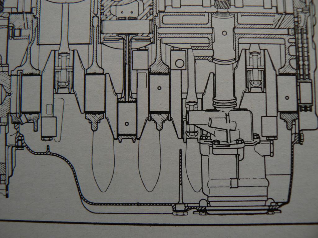

voici une vue en coupe d'un moteur essence.
Le plan de joint du corps de la pompe et du corps du filtre à huile, arrive à la même hauteur qu'un chapeau de bielle en position PMB.
Je pense donc que le niveau maxi d'huile est plus bas pour éviter le phénomène de barbotage:
En conclusion, la bride de notre montage "diesel" est au dessus du niveau d'huile.........malheureusement
Messages: 313
MessagePosté le: Dim 7 Déc - 21:24 (2014)    Sujet du message: Voyant allumé Répondre en citant
Oui ça me parait évident.
Je vais donc commencer par ajouter un litre d'huile pour voir.
Ou alors démonter la trappe pour voir si je vois quelque chose Wink
Mais il fait un peu froid pour un gars pas motivé!
