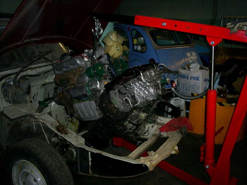

Je la laisse en grand format, débrouilles-toi avec ça Wink
Trop dur pour moi de faire une vignette qui ouvre une image.
MessagePosté le: Sam 6 Déc - 00:52 (2014)    Sujet du message: Les diverses motorisations hors série qui ont pu être montées dans les DS Répondre en citant
Merci,  Wink
Donc je l'ai redimensionnée Okay

Ah oui, mais on ne peut pas zoomer?
Bon, alors, tu sais lequel c'est?
MessagePosté le: Sam 6 Déc - 12:14 (2014)    Sujet du message: Les diverses motorisations hors série qui ont pu être montées dans les DS Répondre en citant
Lequel ?
Vu ce que je vois, je dis qu'il est fort probable que ce soit un CX Wink
C'est la première fois que je vois le collecteur d'échappement de CX sur un moteur DS, tout comme la pompe à huile Laughing ...     Shocked Exclamation
MessagePosté le: Sam 6 Déc - 20:06 (2014)    Sujet du message: Les diverses motorisations hors série qui ont pu être montées dans les DS Répondre en citant
Eh oui...
Un moteur de CX, le gars qui avait comme pseudo OPRON sur un autre forum.
Disparu de la circulation le gars.
C'est un suédois, tout près de Göteborg , ou bien à Göteborg même.
