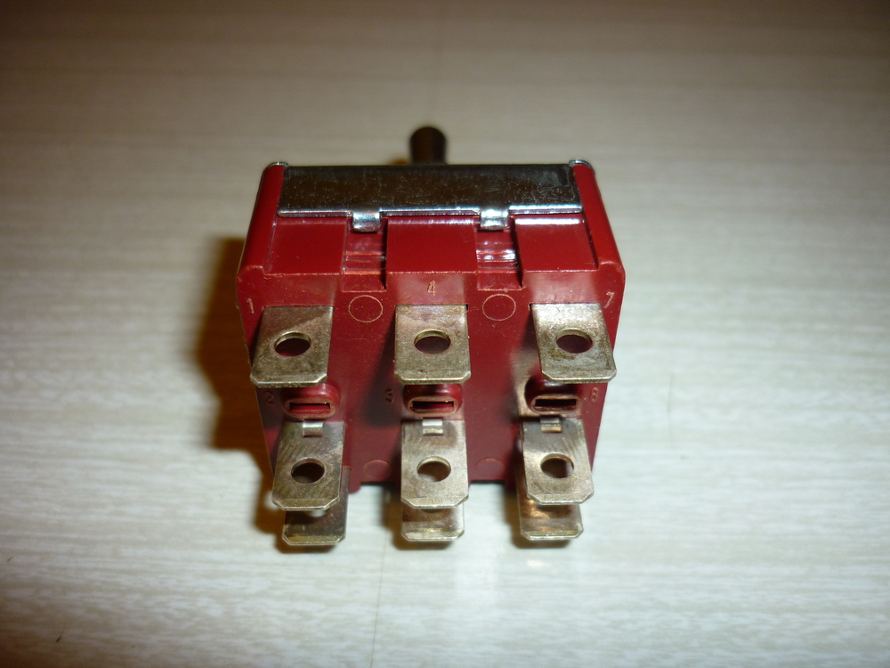

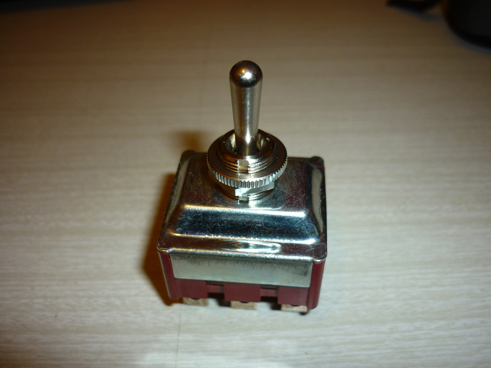

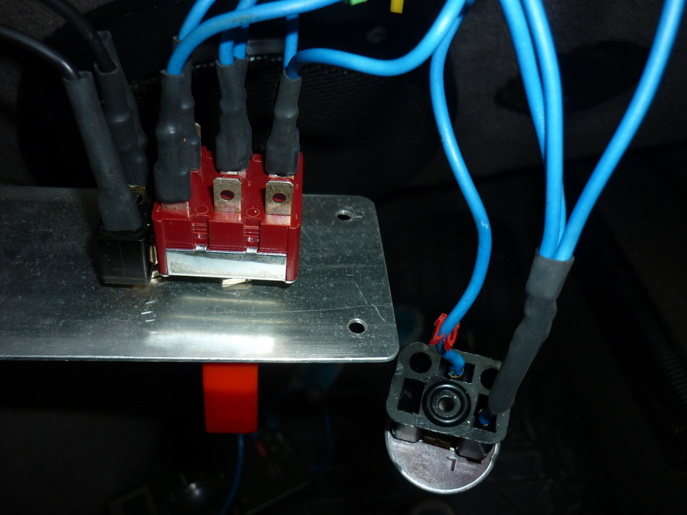

Lors du travail sur le circuit, je suis intervenu sur l'interrupteur de warning pour le déplacer sur la nouvelle platine en alu en bas du tableau de bord......tout au bout à droite.
Malheureusement cet inter a des faux contacts.
Je l'ai remplacé par un inter à trois voies capable d'ouvrir et de fermer. (3X on off....telle est sa dénomination technique).

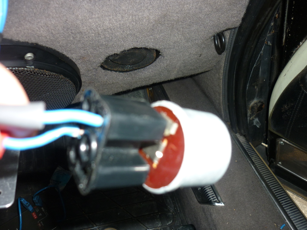

J'ai réutilisé la centrale du kit déjà en place, ainsi que son connecteur:

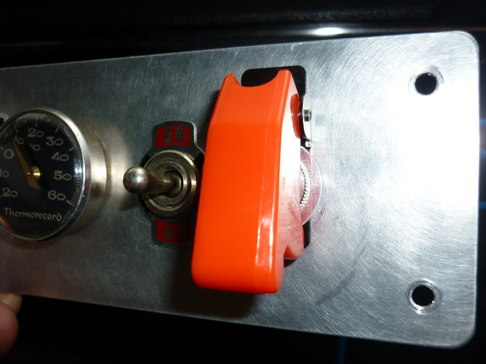

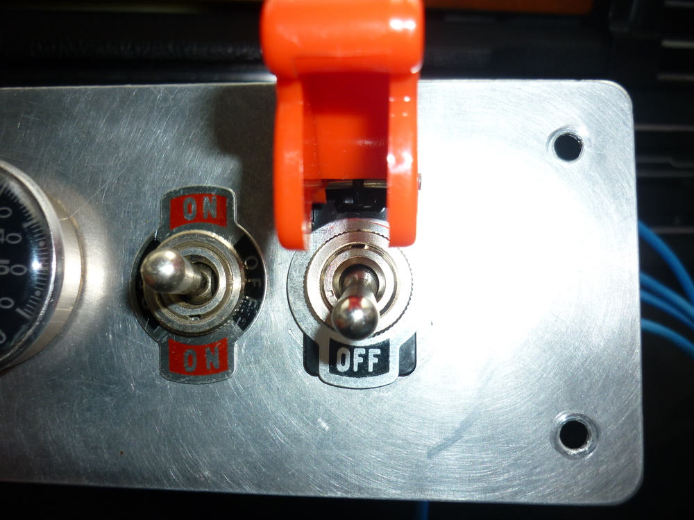

Vue de face avec une sécurité "type aviation"...juste pour le fun:

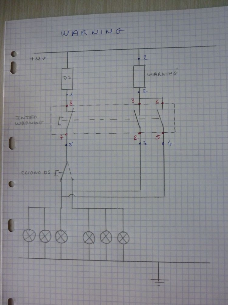

Voici le schéma de principe d'un montage.
Il permet de couper le circuit principal des clignotants lors de l'utilisation du warning.

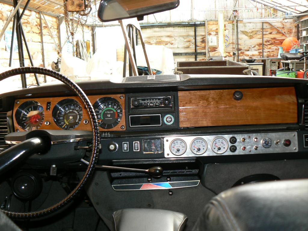

Beau tableau de bord!
A quoi te sert la tirette de starter?
Tu n'as pas mis de commande d'arrêt électrique?
MessagePosté le: Lun 19 Jan - 18:55 (2015)    Sujet du message: montage d'un warning sur la DS Répondre en citant
salut,
Tu as l’œil!!!! Mr. Green
J'ai conservé la tirette de starter pour le ralentit accéléré à froid.
J'ai bien une électrovanne de coupure sur la pompe et elle est commandée via le neiman.
Je n'ai pas voulu utiliser la capsule thermostatique classique qui se visse dans la culasse et qui, par l'intermédiaire d'un câble, agit sur l'accélérateur.
Ce type de capsule n'est pas fiable dans le temps.
C'est classique de voir des capsules hors d'usage sur bon nombre de moteur.......sans que les conducteurs ne s'en aperçoivent.
Cà tousse et çà cogne un peu au démarrage lorsqu'il fait vraiment froid et personne ne s'en inquiète.
MessagePosté le: Mer 21 Jan - 23:26 (2015)    Sujet du message: montage d'un warning sur la DS Répondre en citant
C'est vrai, mais sur la pome bosh, ce n'est qu'un ralenti acéléré, on peut le faire à l'accélérateur.
Mais cette tirette, faut bien qu'elle serve à quelque chose...
Pour moi c'est l'arrêt moteur. Pas d'arrêt electrique.
Su la DS que j'avais eu avant (dans les années 80, en diesel, j'avais monté une commande façon verrouillage de porte, piqu"e sur une 504 je crois.
Le cable tirait sur le levier d'arrêt. Je trouvais ça très chouette.
