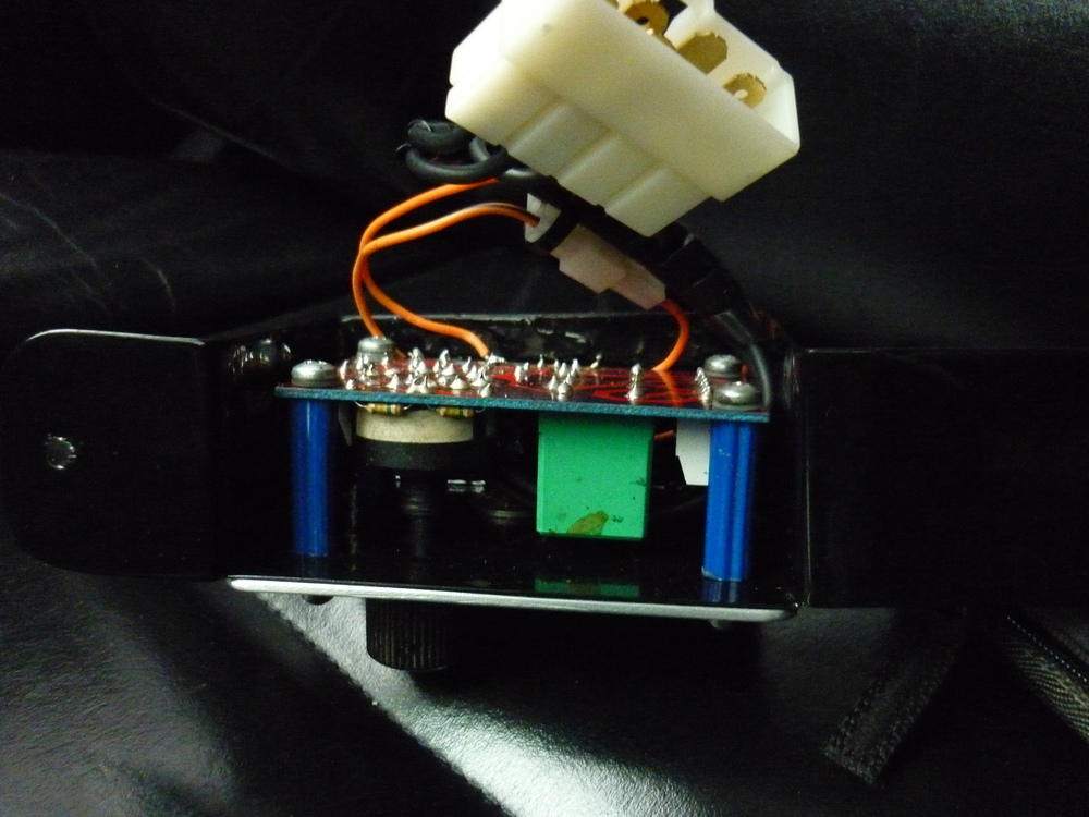

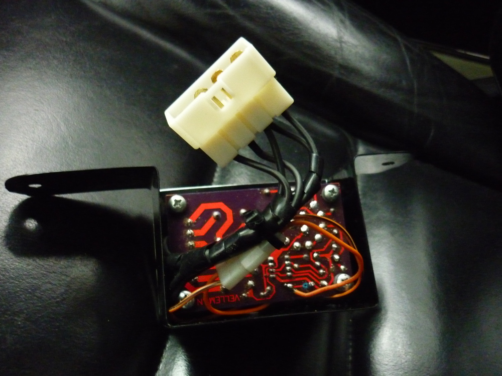

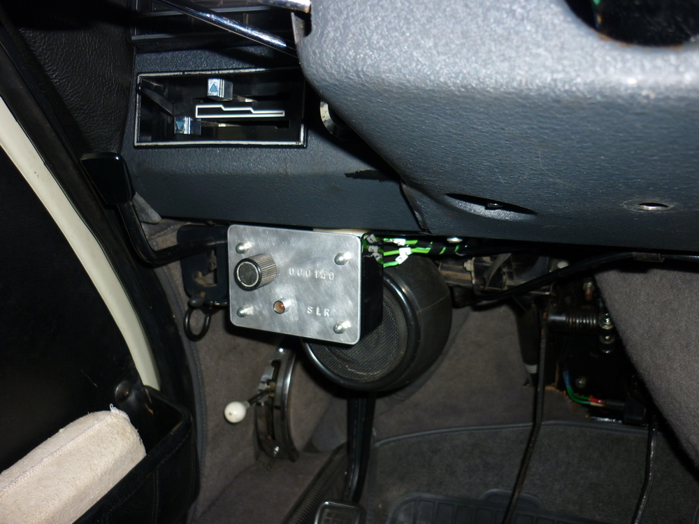

Je vais vous présenter le cadenceur d'essuie dont j''ai parlé plus haut, car j'ai modifié son emplacement dans l'auto.
J'ai réalisé un boitier pour l'installer à portée de main à coté du neiman:
Détails du montage dans le boitier:
Là aussi je me suis fait ch....
Mais çà valait le coup. Cà fait plus propre q'un bouton planqué sous le volant et un circuit protégé dans du plastique bulle et coincé derrière les cadrans du tableau de bord.
Il y a eu juste un problème...............
Lorsque j'ai tourné la clé dans le neiman, pour vérifier le fonctionnement électrique, j'ai craqué.
J'ai démarré la voiture.............................ET CA TOURNE................
