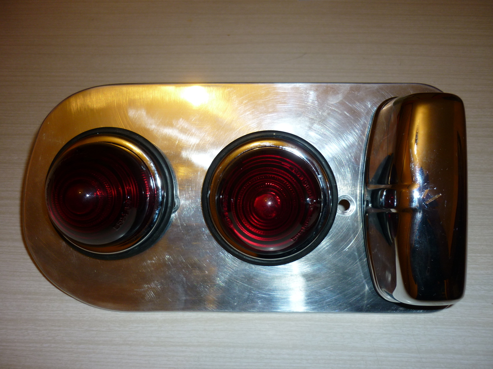

Un truc que j'ai toujours voulu virer sur la berline, c'est les feux arrières.
Un truc que j'ai toujours aimé sur le break, c'est....les feux arrières.
Alors je m'y suis mis.

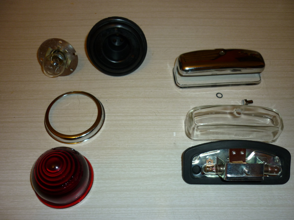

J'ai acheté 4 feux ronds type lucas L594 et 2 éclairages de plaque type Lucas L467.
Ils ont la particularité d'être de fabrication chinoise (là aussi) mais surtout d'être en verre et non pas en plastique (qui casse au serrage des vis).
Les ampoules des feux ronds sont à doubles filaments.
Je vais donc avoir 4 lanternes rouges et 4 feux stop.
Le tout implanté sur 1 platine alu, çà donne çà:
A noter qu'une seule vis de fixation de la platine sera visible au remontage.
Celle qui est partiellement masquée, sur la photo, le sera totalement une fois le feu, correctement centré.

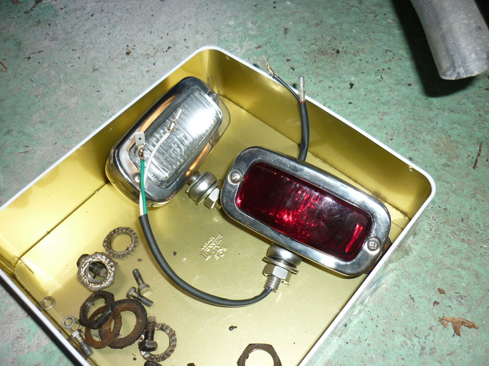

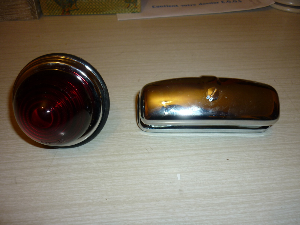

Je vais profiter pour remplacer les 2 feux de reculs de couleur orange, par 1 nouveau feu plus puissant à droite et son frère jumeau à gauche qui aura la fonction de feu arrière anti-brouillard.
Deux feux assez sympa en inox (et non pas chromé), toujours de fabrication chinoise et là réellement de qualité de montage "chinoise":

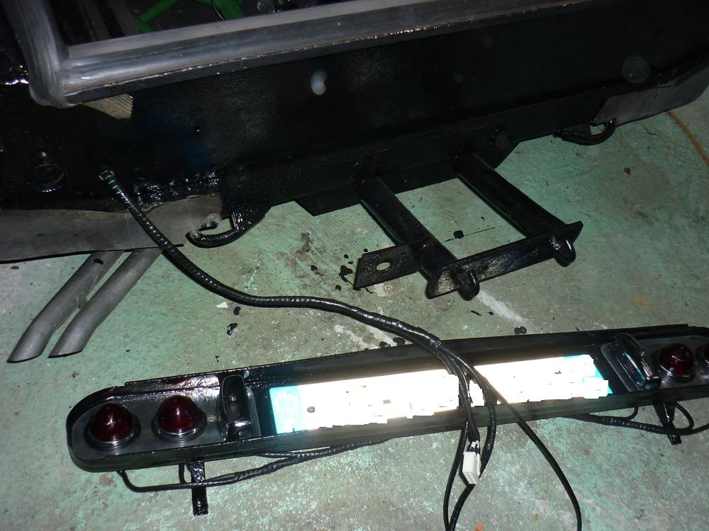

J'ai pu déposer aisément le parechoc et la platine supportant les feux et la plaque d'immat'.
Pas de mauvaise surprise au niveau des silent-blocs du parechoc.
La voiture possède un attelage, je vais donc intégrer le faisceau d'attelage dans mon nouveau faisceau arrière, à la place des repiquage réalisé par un pro (j'ai la facture). Déjà à l'époque le boulot était discutable.
Alors aujourd'hui avec l'oxydation et le temps passé, je doute de la qualité de la signalisation d'une remorque au cul de la DS.

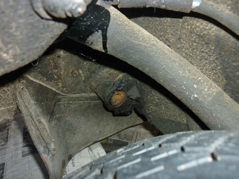

Détail sur le silent bloc droit du pare choc arrière:
La cage en acier n'est pas corrodée.
La rouille qu'on aperçoit provient d'un dépôt de rouille du support de parechoc ainsi que la rondelle et l'écrou de serrage, collée sur le silent-bloc.

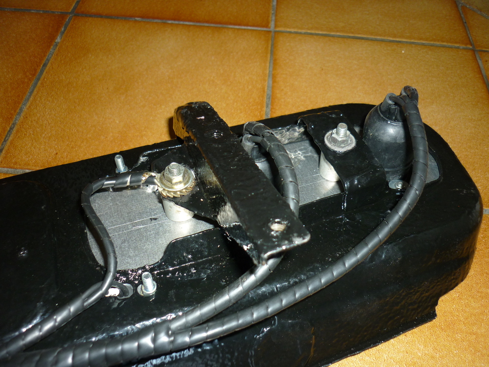

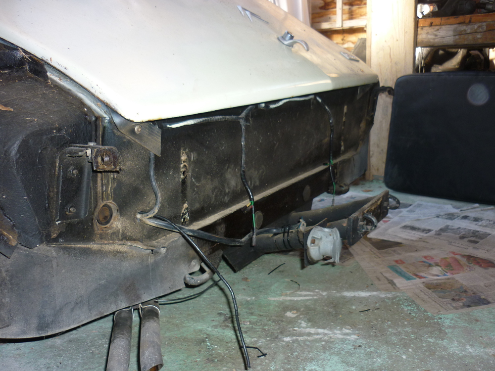

passons au remontage.
Voici l'envers du décor:
Double masse: sur la carcasse et par un fil dans le faisceau.
J'ai revu tout le faisceau arrière en partant de derrière la banquette.
J"y ai inclus le faisceau pour l'attelage, c'est à dire une bonne masse et les clignotants:

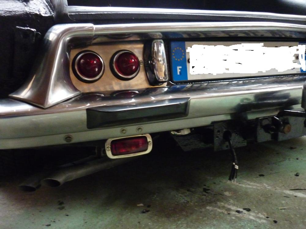

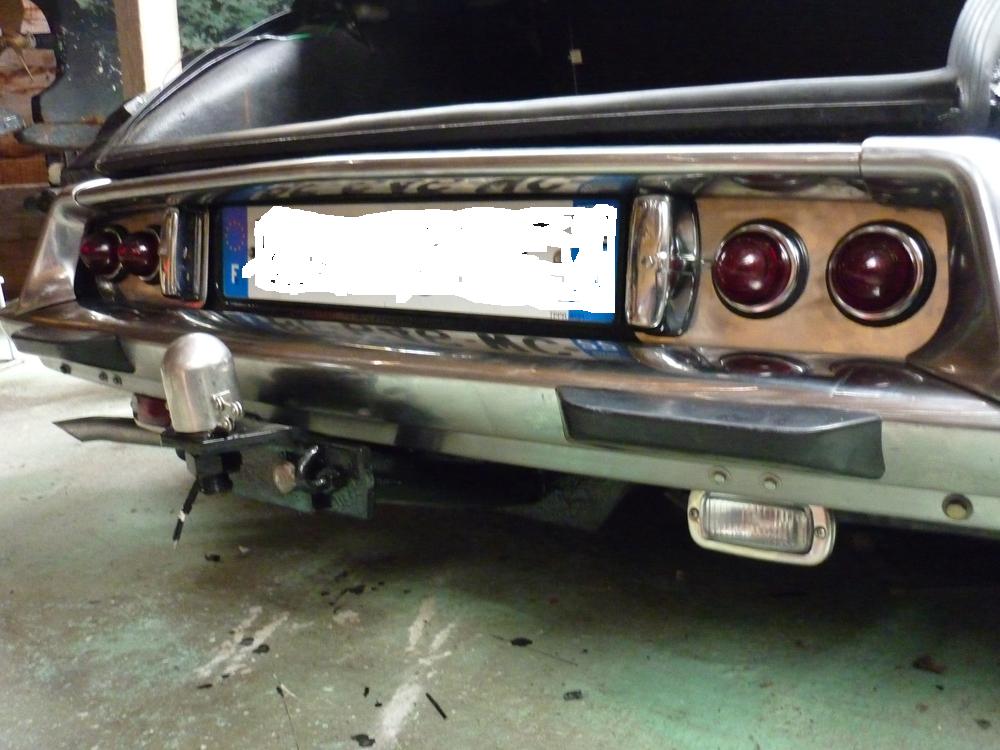

le résultat est sympa:
l'alimentation du feu de brouillard est est prise sur le dégivrage de la lunette arrière...Ce dégivrage qui a rendu l'âme, depuis fort longtemps.
coté droit avec l'unique feu de recul:
Je vais revoir les clignotants dans les cornets, car je les trouve un peu faiblard.
