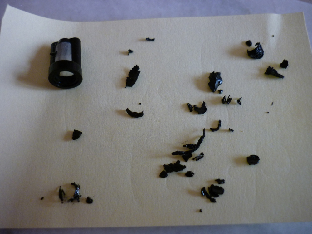

Sauf que ici, j'ai trouvé çà dans l'un des 2 filtres encore entier:
De petits morceaux de caoutchouc, provenant certainement de joints tubulaires qui au lieu d'être remplacés à chaque démontage, ont certainement été réutilisés et de petits morceaux restés dans le filetage, sont rentrés dans le circuit.

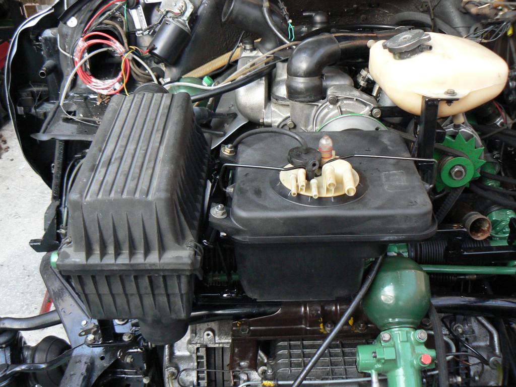

J'ai dans l'idée de refaire le bocal de LHM pour la DS.
Celui qui est en place, provient d'une xantia.
IL est en plastoc et est déformé sur le dessus. Du coup le LHM suinte.
Je vais réaliser un bocal similaire sur mesure parfaitement intégré.

Le bocal sera réalisé en tôle + brasure.
Le plus difficile sera de récupérer le système de flotteur + contact de niveau qui est déjà en place et de l'installer proprement sur le nouveau bocal

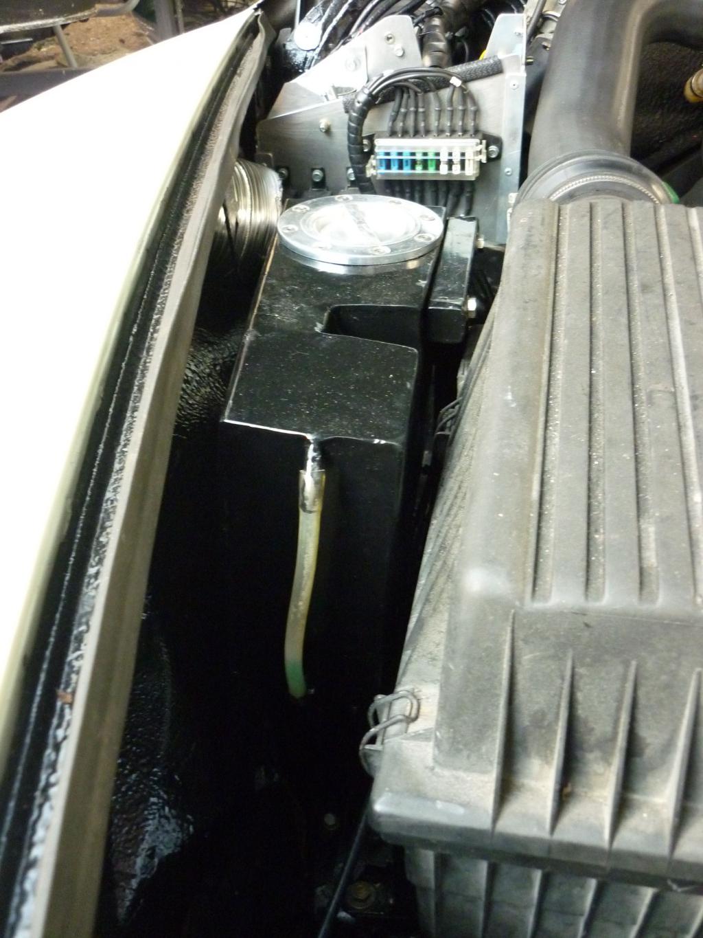

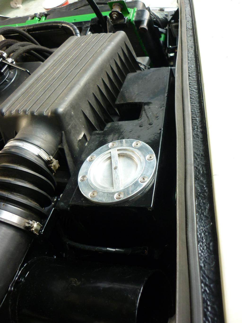

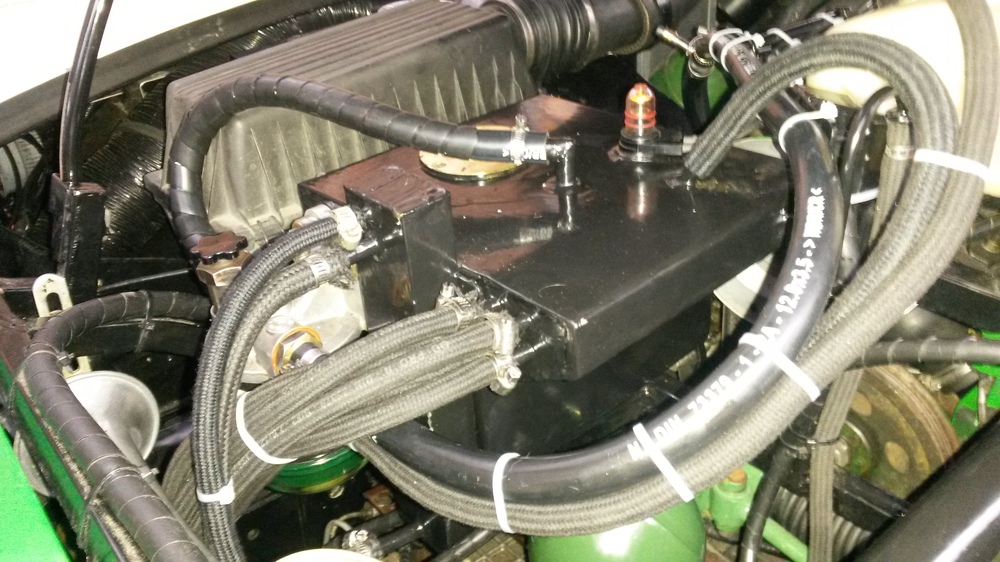

Voici donc le nouveau bocal de LHM.
J'ai conservé les cotes de celui de la xantia.
Il est en tôle brasée.
L'intérieur du bocal est traité au vernis de chez restom.
J'ai pu réutiliser le flotteur dans sa bulle de plexi.

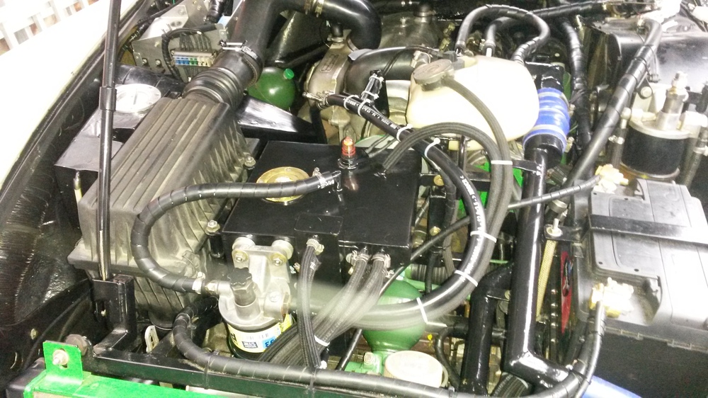

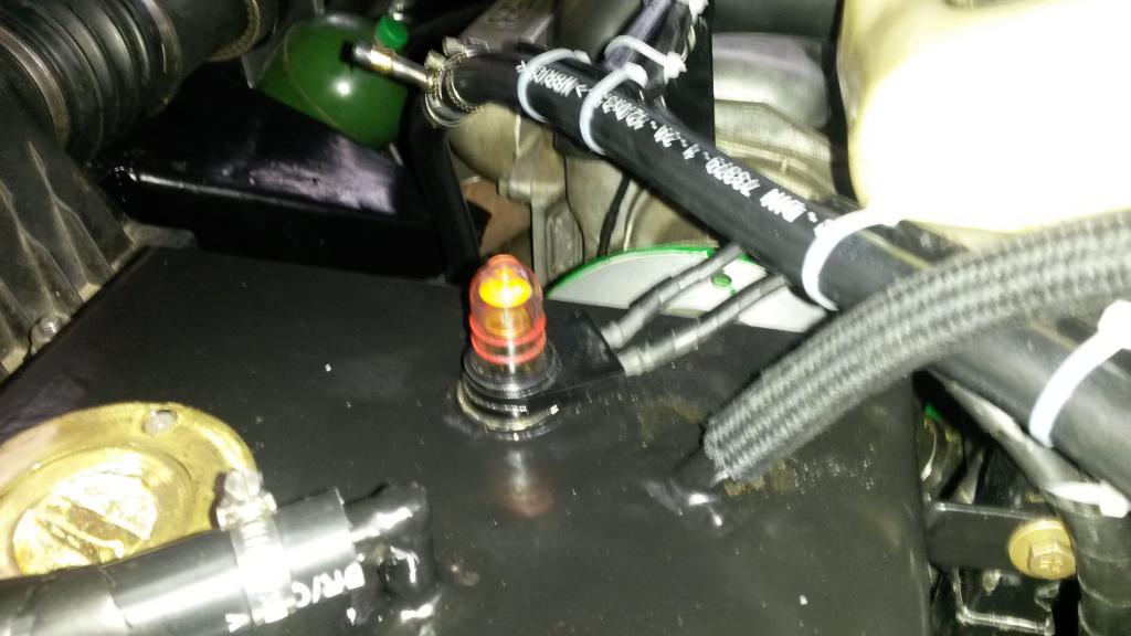

Il y a 1 durite de mise à l'air près du niveau de cuve.....
La durite est plus importante que le trou d'évent.
Un tuyau de 12 plonge verticalement jusqu'au fond du bocal. Il est taillé en biais dans le fond. IL sert d'aspiration.
Les connections de retour sont au nombre de 4, avec l'une d'elles de diamètre plus important C'est le retour actif du conjoncteur disjoncteur.
Je parlerai de la pièce rectangulaire et verticale à coté du filtre dans le post sur l'alimentation en gasoil, car c'est un réservoir tampon.
Sur la face avant on peut voir un porte filtre à gasoil.
Celui ci a été débarrassé de ces clapets et raccords type banjo en entrée et sortie.
Il subsiste la pompe d'amorçage, qui n'a plus aucune utilité.
Ce sera remplacé par un bouchon lorsque le tour ....de provenance française et de "qualité allemande" qui au final vient de Chine, voudra bien fonctionner.
Les canalisations du porte filtre ont été agrandies au diamètre 12, afin que le passage du LHM soit le moins résistif possible.
J'avoue que la voiture met un peu + de temps à monter.
Pour purger le circuit de LHM qui mène à la pompe HP, j'ai réalisé un raccord 3 voies au plus prés de la pompe.
J'utilise une poire d'amorçageet 2 durites de 8 longueur 150, pour aspirer le LHM, avec rejet directement dans le bocal (simple et pratique).
Une vis BTR de 5 avec sa rondelle en cuivre condamne cette sortie.

Je vois que ça bosse, que ça cogite, Bravo ! Okay

Après quelques temps d"utilisation, le montage avec filtre a gasoil en guise de filtre à LHM, se fait oublier.
La voiture monte comme avant.
Le fait qu'elle était plutôt fainéante au départ, doit provenir de bulles d'air dans le circuit, suite aux premières aspirations de la pompe HP à travers un filtre absolument sec.
