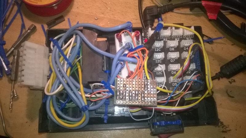

et le montage

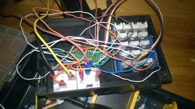

MessagePosté le: Dim 7 Juin - 10:13 (2015)    Sujet du message: demarage à distance Répondre en citant
salut

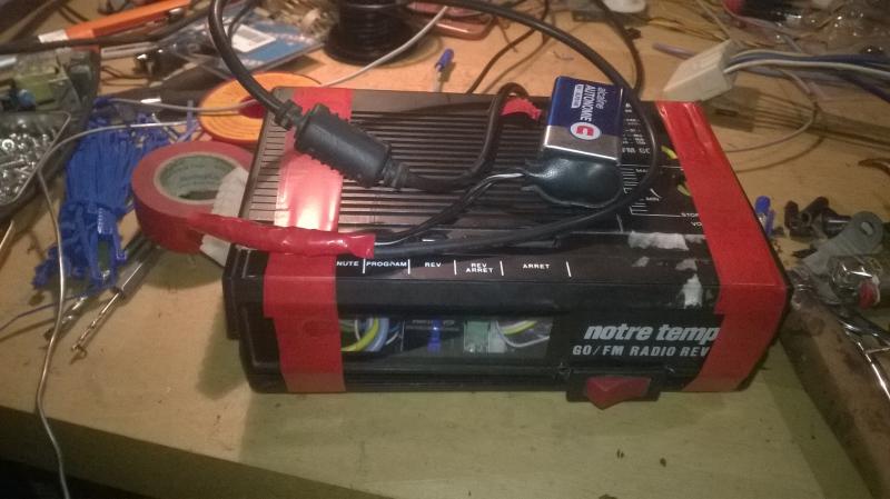

bon après quelques essais supplémentaires voici la première mouture installable dans l'ambulance
et une fois fermé
