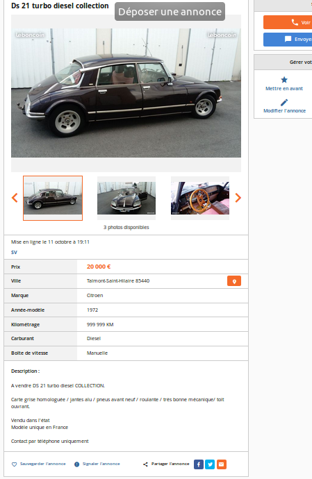

MessagePosté le: Lun 16 Oct - 22:23 (2017)    Sujet du message: DS Di sur BonCoin Répondre en citant
Une DS diesel 2.1l Turbo D Shocked
J'ai tenté de correspondre avec le vendeur.
sans succès, L'annonce a été mise en ligne par une tierce personne.
Je pense à une erreur dans l'intitulé du titre, ou alors le moteur serait un TD12 de  XM?, çà signifie un très gros travail.
Ou encore un bloc de R25TD.
Dans tous les cas ces moteurs ne tournent pas dans le "bon" sens
MessagePosté le: Mar 17 Oct - 01:30 (2017)    Sujet du message: DS Di sur BonCoin Répondre en citant
Bravo pour cette réaction !
Encore une qui ne faisait pas partie du recensement, donc 25 à présent ...
J'ai envoyé un message pour lui proposer de me laisser des traces s'il la vendait, et puis également de nous rejoindre lui ou son éventuel acheteur, ici sur le forum.
Même si elle changeait de main, son ancien propriétaire peut avoir des expériences à faire partager.
DS25D, pourquoi parles tu si vite d'un moteur de R25 ou XM ?
Une DS 21 qui aurait un moteur 21 Diésel Citroën, c'est possible, même avec un turbo ... Shocked
J'ai roulé un peu avec cela en 1994 ...
Un bloc B22, avec un turbo de CX TD série 1, une pompe à injection Bosch de 505 puis de CX TD2.
Malheureusement le montage du moteur n'était pas bien réalisé, mais je te garanti que ça marchait très fort !
Dommage que celui qui l'avait monté n'avait pas que des bonnes idées ...

MessagePosté le: Mar 17 Oct - 17:05 (2017)    Sujet du message: DS Di sur BonCoin Répondre en citant
J'ai évoqué des blocs de 2.1l, à cause du titre de l'annonce.
Dans ma tête le B22 est un 2.2l.
Du coup ta réponse m'intéresse, car vu la mollesse de mon 2.5 atmo, en reprise, une idée saugrenue m'a traversé l'esprit:
greffer un turbo.
Mais je sais que çà modifie énormément de choses, pour que le moteur tienne le coup.
