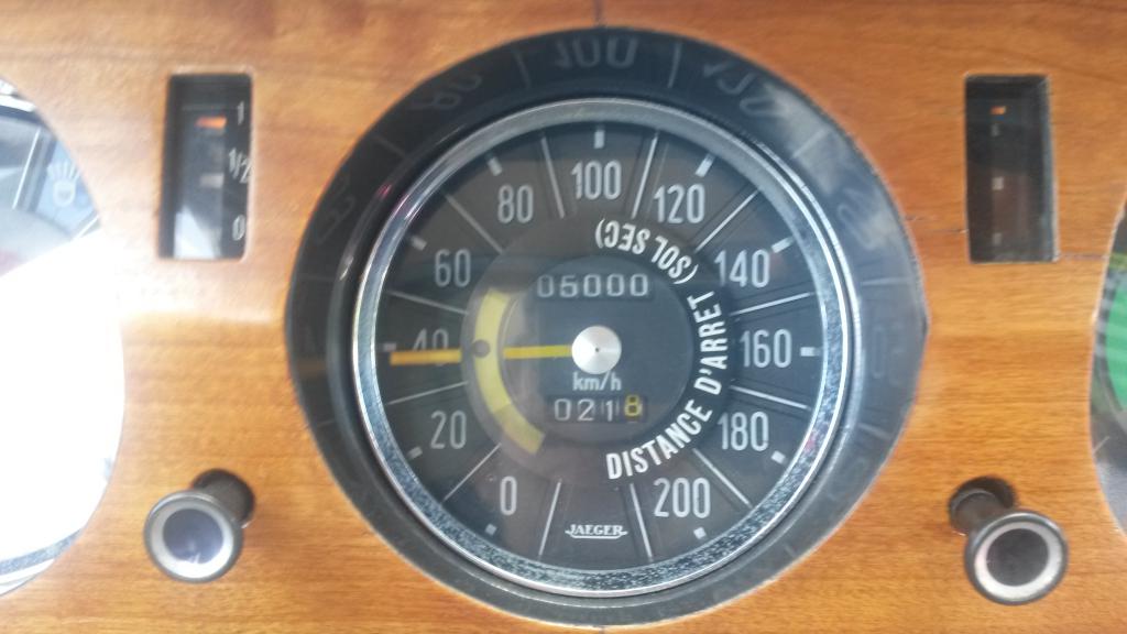

MessagePosté le: Sam 21 Mai - 20:01 (2016)    Sujet du message: c'est parti sur la route!!! Répondre en citant
salut tout le monde.
Le compteur a passé les 5000 bornes au retour d'un rassemblement "vintage heroes" à la turballe (44) il y a 1 semaine.
Super virée par les petites routes de campagnes et de bord de mer.
Très peu de 4 voies car çà mouline sévère à 110.
Va falloir que je change ce rapport de cinquième; mais pas avant cet hiver. L'été approche du moins sur le calendrier et ce n'est pas le moment de plonger sous le capot.
Jusqu'à présent je n'ai pas eu de soucis Toujours pas de fuite de LHM ni de fuite moteur.
La conso varie en 6.5 et 7,00 au cent sans explication valable.
Coté température, grâce aux ventilos çà n’excède jamais 45 degrés dans le compartiment moteur (avec la sonde au dessus du cache culbu).
Mais çà ne me plait toujours pas.
Je pense à une autre ventilation naturelle du compartiment........mais là aussi c'est pour plus tard.
Dans l'immédiat ce sera les pneus avant à remplacer.
Ceux qui sont en place s'usent à vitesse grand V ........certainement à cause de leur age avancé.
J'ai retrouvé la facture ....ils auraient 28 ans! Shocked et un peu moins de 30 000 km.
Va falloir investir dans le caoutchouc rapidement, je n'ai pas envie de me mettre au tas lors d'un éclatement.

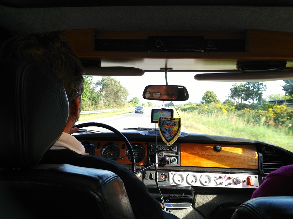

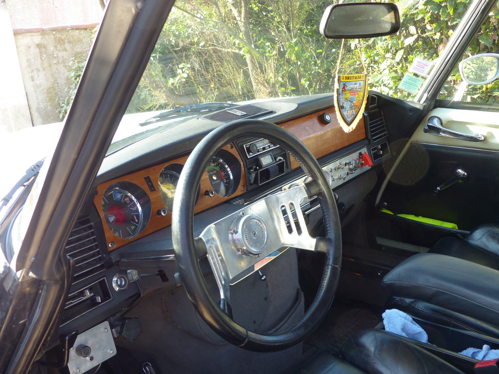

MessagePosté le: Sam 17 Déc - 20:47 (2016)    Sujet du message: c'est parti sur la route!!! Répondre en citant
8000 bornes au compteur pendant un road trip sur la cote d’albâtre dernièrement.
On s'est tapé aussi bien de l’autoroute que de la petite route de bord de mer.
Un régal, déjà parce qu'il a fait super beau et aussi parce qu'en DS, c'est magique.
Environ 1000 km en 5 jours et sans tomber en panne Mr. Green
Enfin presque, car un serflex a commencé a lâcher sur une durite d'eau .
Du coup, ceux sont tous les colliers qui vont être remplacés.
A force de réutiliser ce type de collier indéfiniment, faut bien qu'un jour il déclare forfait.
Je vais utiliser du collier de 12 mm de large avec des bandes pleines et en acier.
Fini l'inox sauf sur le canot. J'ai remarquer qu'un collier inox n'était pas forcément plus résistant mécaniquement qu'un collier en acier.
Bilan de cette escapade: POSITIF
...sauf sur l'autoroute car (je vais me répéter), la boite tire trop court.
Du coup je me traine à 110 pour ne pas monter trop en régime.
Il y a toujours le pb du refroidissement moteur en ville (en traversant le Havre).
Ça montait vers 95 degrés, mais grâce a la ventilation mécanique forcée du compartiment moteur, la tempé, descendait vers 85 degrés.
Il va vraiment falloir trouver une solution pour évacuer les calories du compartiment
Capital sympathie garanti avec cette voiture.
J'aime pas ce volant trop fin.
Pas facile a garder en main pour manœuvrer en ville.
J'ai une idée pour remédier au pb (personnel), car son look est top.
On prépare déjà le prochain viron. Okay
