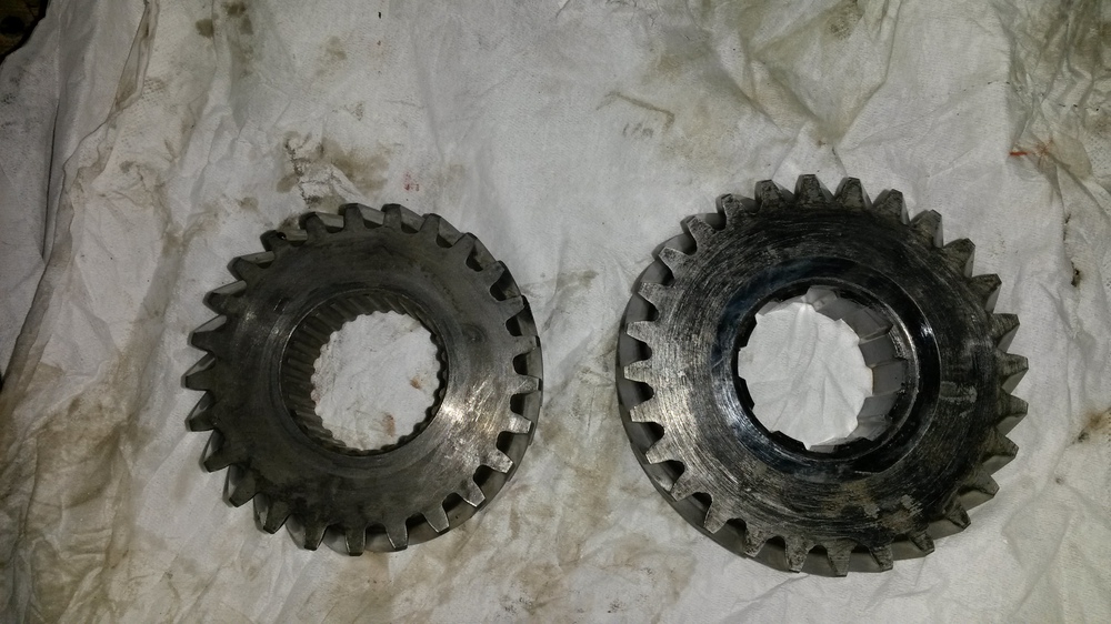

Je me suis enfin décidé à modifier la cinquième.
aller zou, voici le résultat au bout de 2h30 de dépose. C'est devenu accessible:
sauf que, çà ne va pas le faire ..........
voici la raison en photo:
A gauche C35
A droite DS
L'accouplement entre le pignon mené et l'arbre secondaire, diffère entre les 2 boites.
Le genre de truc, qui n'apparait nulle part sur les plans en coupe.
Tout le reste va pil poil.
Il n'y a plus qu'à remonter le tout en version origine, en prenant le soin de bien freiner l'écrou en bout d'arbre secondaire, car il était desserré.
Je vais lui coller un point de soudure car çà semble être une maladie bien connue.
Mais je n'ai pas dit mon dernier mot.
On peut peut être encore faire 1 pignon avec ces 2 là.
Pas question de faire tailler un pignon à taille oblique.
En revanche, on peut peut être aléser le pignon du C35 et décolleter le pignon de DS, puis réaliser un assemblage serré.
Je rêve peut être vu la dureté de l'acier traité des pignons.

Après cette déconvenue  Crying or Very sad , j'ai remonté la boite en configuration d'origine.......si on peut encore parler d'origine dans le cas de cette DS.
Je me suis aperçu que le rapport de cinquième est de 37 dents pour le pignon meneur et de 28 dents pour le pignon mené (37/28)
Je possède donc une boite 5 pour D super avec option 5 vitesses.
Il s'agit de la boite "courte" et non pas comme je le pensais plus haut de la fameuse boite 5 des DS21 et 23........surement un moment d’égarement le jour ou j'ai décrété avoir une boite longue. Embarassed
Le couple conique de ma boite fait donc:7/34.
J'ai eu confirmation avec le marquage "108" de frappé dessus

Ah bin voilà en effet une découverte.
Les cannelures sont différentes... dur dur.

Je vais peut être t'aiguiller vers une piste un peu douteuse, mais il faut tout de même vérifier...
Il ne serait pas forcément idiot de se demander si les pignons de CX ne seraient pas comparables, notemment ceux de 5ème ...
Pour l'anecdote, j'ai réparé la boite de mon évasion avec des pièces de BV de CX et BV d'XM.

Bon, j'avais tenté, mais c'est pas tout à fait ce qu'on souhaite, voyez vous même à la fin du diaporama : http://www.belphegorpassion.com/crbst_17.html
Je crois que ce genre de piste est à garder derrière l'oreille, car les premières CX ont peut-être ces cannelures et ces diamètres.
Généralement, les grosses cannelures sont remplacées par des plus petites sur les versions les plus récentes, et la modif constatée sur le C35 en est un exemple représentatif.
Juste pour en savoir un peu plus, on va demander à un spécialiste de SM pour savoir ce qu'à la SM ...

Bsr, j'ai réalisé un 5ème jeu de pignons Citroën C35 prêt pour DS ou SM.
cdlmt,
Harry Martens
www.ds-vitesse.com
Messages: 392
MessagePosté le: Lun 15 Jan - 03:04 (2018)    Sujet du message: boite 5 de C35 Répondre en citant
Merci pour l'info ! Okay
Ce serait quelle démultiplication ?
dsvitesse1
Inscrit le: 05 Jan 2018
Messages: 5
MessagePosté le: Lun 15 Jan - 08:00 (2018)    Sujet du message: boite 5 de C35 Répondre en citant
bjr,
C'est la 5ème vitesse (40/25) de C 35 mais avec des cannelures SM / DS.

Bonjour, l'ensemble, les deux pignons, coûte 650 euros hors TVA et transport.
