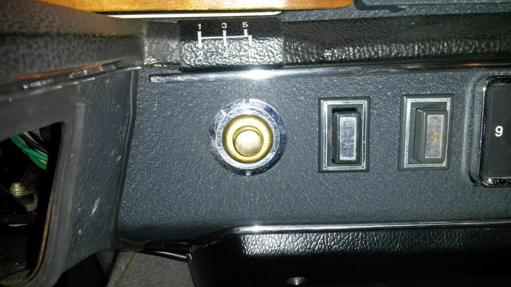

finalement j'ai réalisé un montage type dacia Mr. Green :
simple fiable et pas cher:
un simple bouton poussoir à fermeture.
J'ai récupéré et alésé l'enjoliveur de la tirette de starter pour que çà comble le perçage du tableau de bord.
le principal, c'est que çà fonctionne.
Quand je pense que j'étais prêt à remplacer le solénoïde du démarreur au départ. Embarassed
