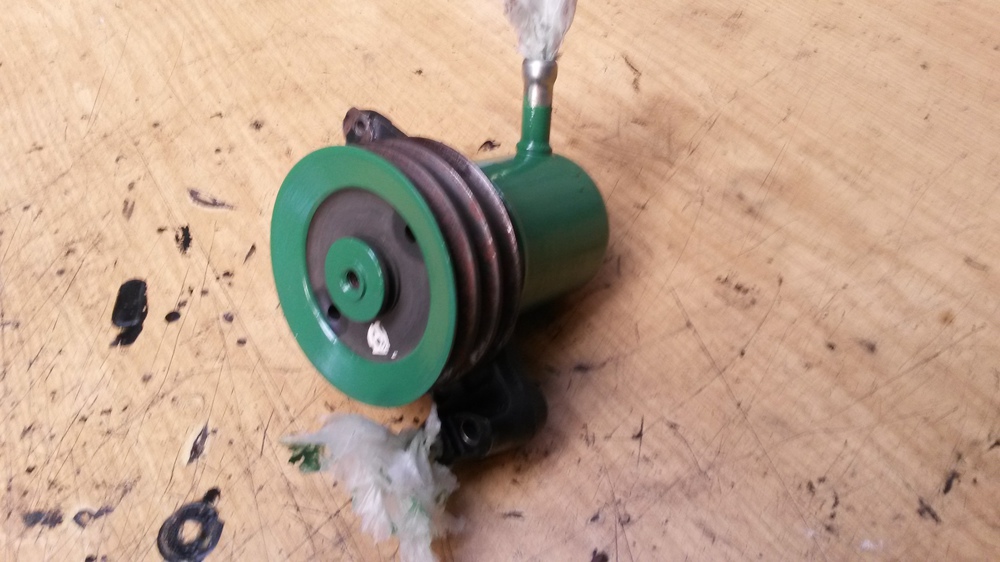

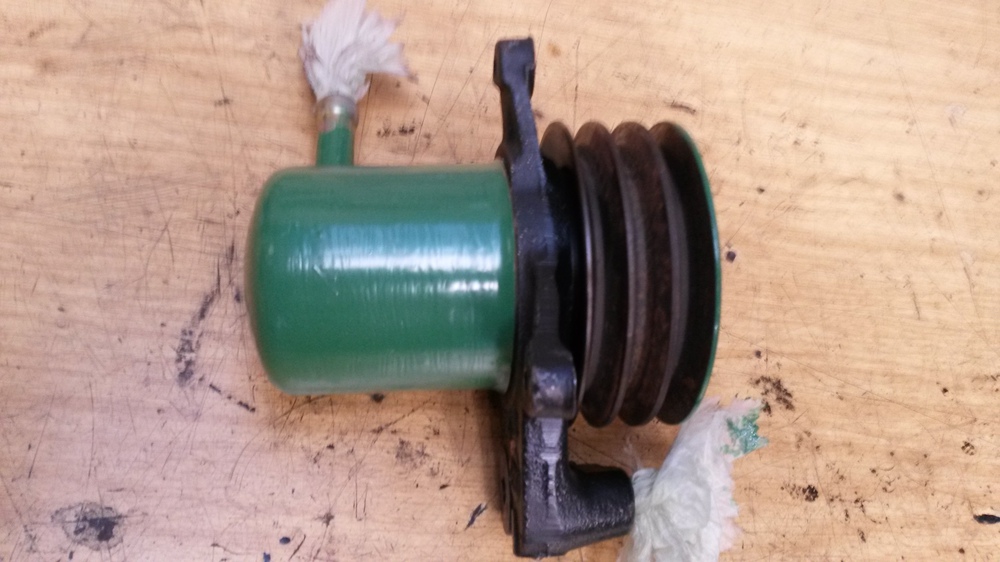

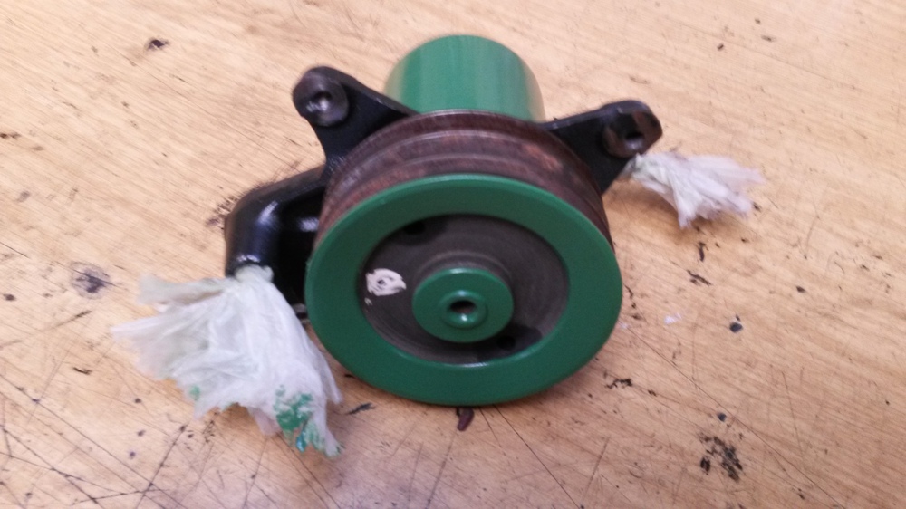

MessagePosté le: Lun 22 Aoû - 17:23 (2016)    Sujet du message: qualité des pièces refabriquées Répondre en citant
voici la fameuse pompe "mi CX mi DS"
Il y a une patte supplémentaire.
Le positionnement et emplacement des entrées/sorties du LHM sont identiques avec une pompe ordinaire de DS.
Pour l'instant je ne l'ai pas encore monté.
On verra à l'usage si le joint d'étanchéité de l'arbre est étanche sur celle ci....sinon il faudra à nouveau se taper une ouverture et remplacement sur la pompe de DS qui est actuellement en place......pfffff! ce n'est jamais fini. Wink
MessagePosté le: Mar 23 Aoû - 17:18 (2016)    Sujet du message: qualité des pièces refabriquées Répondre en citant
J'ai peut être loupé quelque-chose dans tes explication, mais j'ai pas compris ce que tu lui trouve de spécial.
Pour moi, que ça soit pour la deuxième patte ou pour la poulie 3 gorge, ceci correspond tout à fait la pompe de DS.
Concernant la fixation de la poulie à son axe, les plus anciennes sont vissées alors que les derniers modèles sont sertis comme les CX et BX.
Ce qui peut arriver, c'est de rencontrer des pompes où la deuxième patte est vissée aux vis du pourtour de la pompe, ce qui unifie les pompes entre celles de DS et celles à boite manuelle, mais de mémoire ce sont les plus anciennes (à grand diamètre du bol).
Bon courage  Wink

MessagePosté le: Dim 28 Aoû - 20:10 (2016)    Sujet du message: qualité des pièces refabriquées Répondre en citant
aujourd'hui, j'ai monté cette "nouvelle pompe" à 5 pistons.
Vu que son débit est supérieur aux pompes 7 pistons de DS, la voiture monte + vite.
Mais!!!, c'est surtout intéressant pour la direction au ralentit.
Maintenant, la direction garde son assistance à bas règime, contrairement avec l'autre pompe "d'origine".
Et çà c'est drôlement pratique.
En même , je n'ai pas compris pourquoi se phénomène n'avait jamais été corrigé sur la DS.
