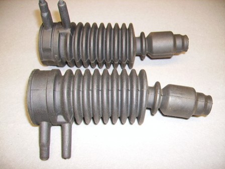

J'ai remplacé la cafetière arrière défectueuse.
Elle s'est ouverte à partir du petit alésage sur environ 30 mm.
Le caoutchouc présente des craquelures un peu partout.
Par la même occasion, j'ai essayé de monter un soufflet de BX .
Il est identique à ceux des GS (selon les dires d'un site qui a proposé la refabrication)
Coté vérin çà se monte. L'alésage correspond. Pour évacuer le LHM il faut utiliser le raccord le plus éloigné du vérin, car l'autre se retrouve obstrué par le vérin.
Pour l'instant tout va bien........sauf que.......coté bille çà diffère:
Le montage sur la DS diffère un peu de la BX avec l'épingle qui bloque le siège de la bille dans le bras et en même elle maintient la tige en appui permanent sur la bille.
Sur la BX il y a juste une goupille qui maintient le siège de la bille dans le bras. La tige de poussée est légèrement sertie dans le siège de la bille,.
De + l'amplitude du mouvement de la tige atteint environ 80 mm, lors des débattements de suspates.
Le soufflet de BX serait trop court si on pouvait coiffer la rotule (idéal pour une bonne conservation de la bille à l’abri des impuretés).
Il reste la solution de monter le soufflet de BX sur la tige de poussée.
Ici l’écueil principal est le diamètre de la tige qui diffère de celui du soufflet.
Mais ce n'est rédhibitoire.
Mais tant qu'à modifier autant protéger efficacement la rotule.
J'ai dans l'idée d'utiliser une tige de BX.
Le siège de la rotule  (BX) va pil poil dans le bras de suspatte de DS. Les trous pour la goupille de maintien correspondent.
En revanche la tige de la BX est plus courte et plus fine.
Pas cool car je sais qu'il existe un effort très important sur cette tige.
Le simple fait de lui rajouter un manchon me semble risquer.
Ou alors il faut qu'il soit super costaud .
Et de toute manière le soufflet de BX serait trop court lorsque la suspension est en position haute.
En ce moment je lorgne vers les soufflets de crémaillères de direction. Il en existe de toutes les tailles.
Mais rien n'est perdu. Mr. Green
La Ds est prête pour un petit viron en aveyron.
J'ai prévu la deuxième cafetiere dans les bagages pour l'autre coté....au cas ou....

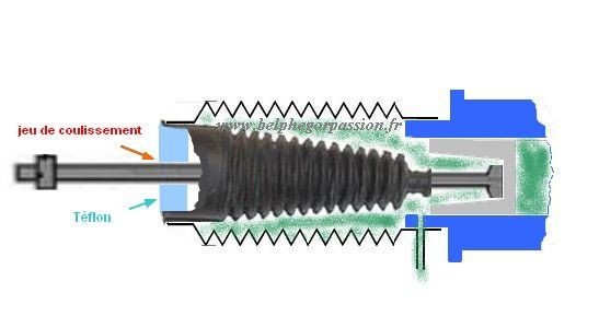

Dans l'idéal, il serait bien de trouver un grand soufflet (un peu comme dis par DS25, de crémaillère), dans le quel on installerait un petit reliant le grand à la tige (il faudrait qu'un des deux ait un côté de diamètre différent). Ça augmenterait le débattement mais c'est le petit qu'il faut trouver car il doit résister au LHM.
Je vais vous préparer un croquis qui peut donner quelques idées collectives... Wink
MessagePosté le: Mar 15 Aoû - 12:57 (2017)    Sujet du message: cafetières arrieres Répondre en citant
Voici une idée parmi tant d'autres, ceci permettrait de ne pas être contraint par le débattement important.
Le soufflet supérieur serait celui qui est équipé du tube de retour de fuite et l'autre serait lié à la tige avec un serrage par serflex, ligarex ou rilsan.
Le coulisseau en Téflon permettrait de pouvoir serrer les deux soufflets avec un serflex ou ligarex et pour ne pas qucela s'affaisse salement il pourrait avoir un diamètre un peu supérieur à la tige (il serait fendu pour la mise en place).
Resterait à trouver le bon couple qui permettrait cela ...
