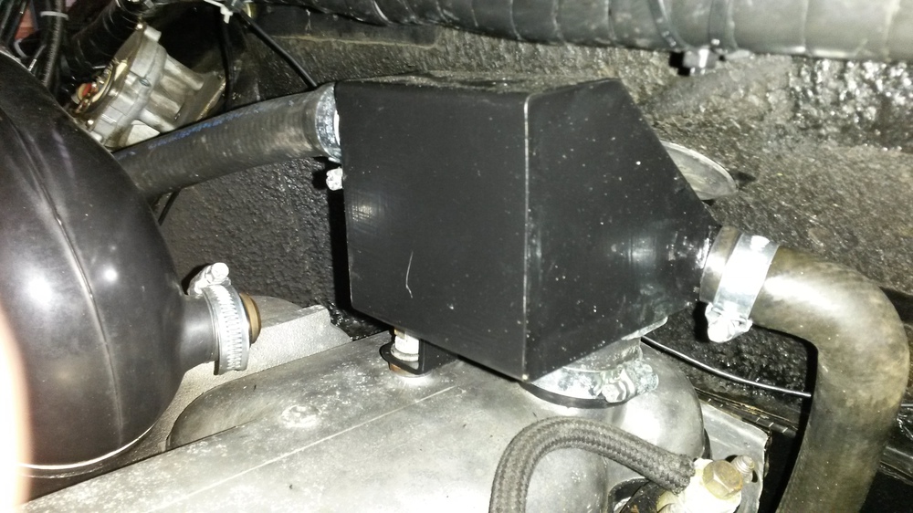

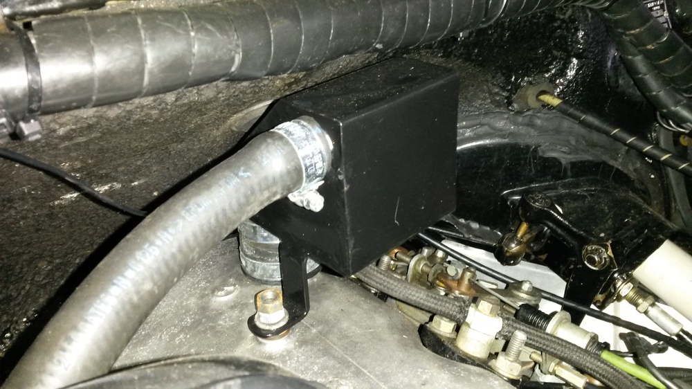

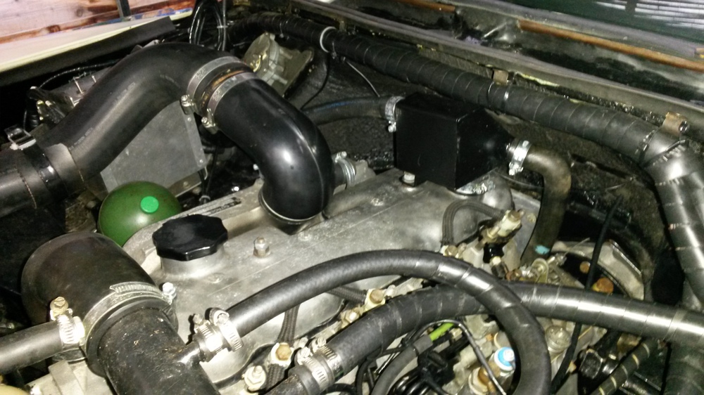

Voici quelques photos du boîtier de reniflard monté au dessus du cache culbu
