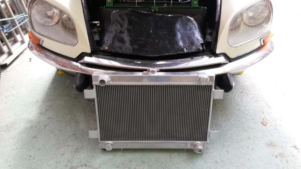

Voici le nouveau radiateur qui va prende place dans le nez de la voiture:
Un joli radiateur tout en alu, prévu pour du V8 américain des années 60.
Il est "adaptable", c'est à dire que les pattes de fixations latérales sont vierges.
Les entrées et sorties sont modifiables car il y a 2 bouchons et 2 priss de 38 mm de diamètres interchangeables aux 4 coins.
On peut monter un interrupteur de déclenchement des ventilos.
Il y a même un bouchon de remplissage (inutile dans mon montage).
Ce radiateur est moins large, plus haut et plus épais (3 faisceaux) que celui de la CX turbo D.
Avec ses entrées/sorties de 38, les durites d'eau seront 6 mm plus grandes (32 actuel).
A vue d’œil, je vais pouvoir l'implanter plus bas et surtout le haut du radiateur sera légèrement incliné vers l'avant de l'auto (comme l'a fortement suggéré un collègue dans ce forum).
Reste à prévoir l'implantation des ventilos non plus à l'avant, mais à l'arrière, çà me parait plus rationnel.
A l'avant il y aura un radiateur d'huile à la place de l'échangeur eau/huile en place actuellement sous le filtre à huile.
Du boulot en perspective.....

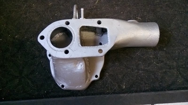

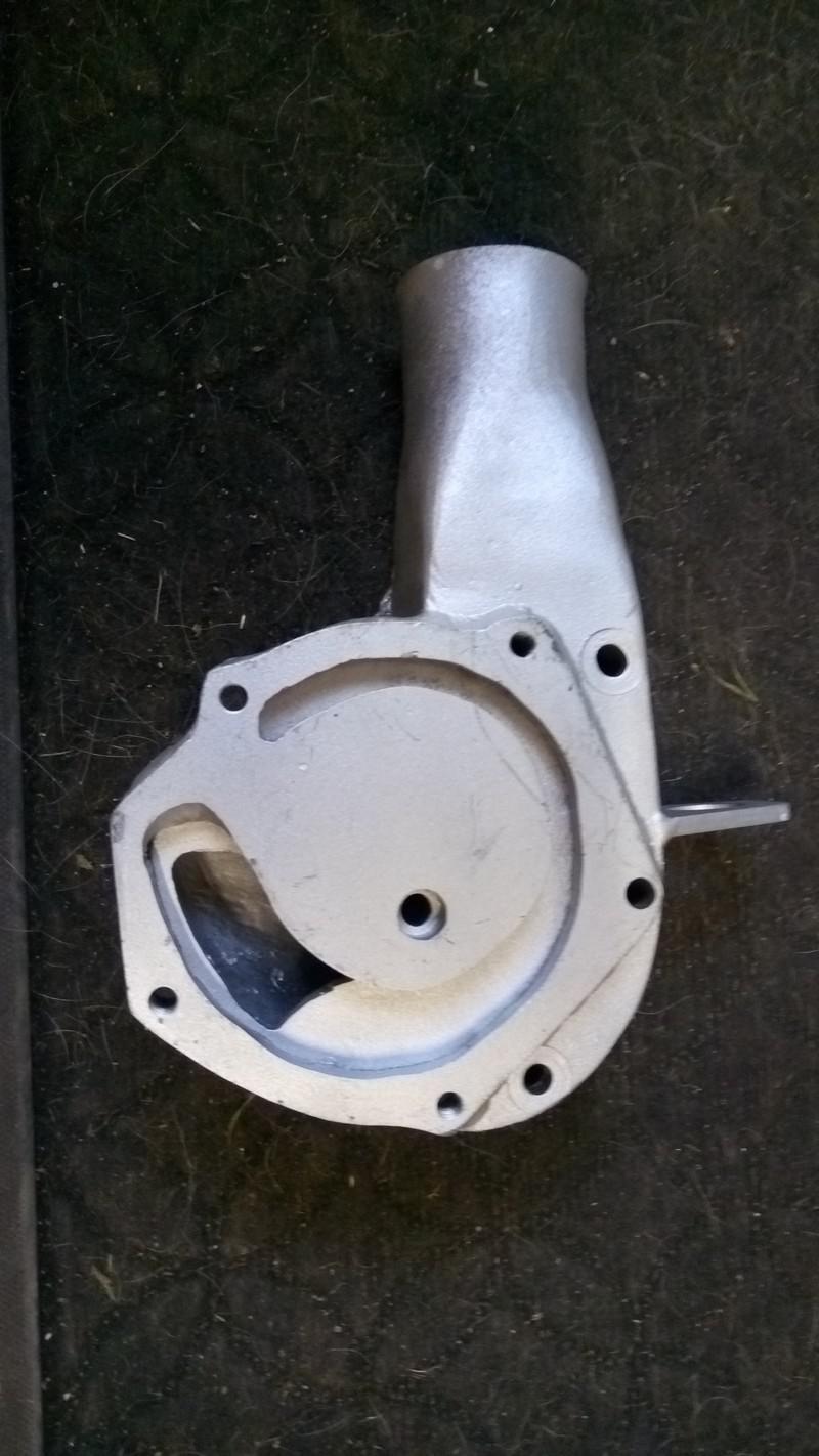

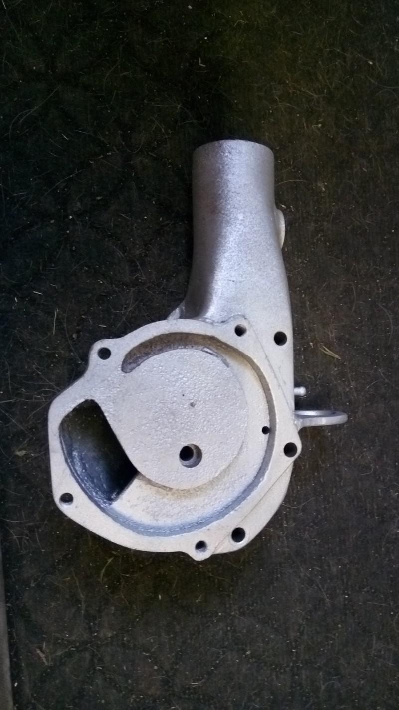

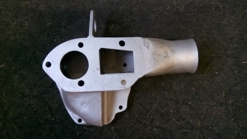

MessagePosté le: Lun 6 Nov - 23:36 (2017)    Sujet du message: radiateur Répondre en citant
voici la piece rapportée derrière la pompe à eau Regembeau
et un autre model
Messages: 314
MessagePosté le: Sam 11 Nov - 17:42 (2017)    Sujet du message: radiateur Répondre en citant
Ah mais voilà on a un espion chez Regembeau Wink
Messages: 507
MessagePosté le: Lun 13 Nov - 21:48 (2017)    Sujet du message: radiateur Répondre en citant
La grosse différence avec le montage de la pompe à eau de DS réside surtout dans la sortie horizontale chez regembeau.
La partie pompe à eau semble similaire.
