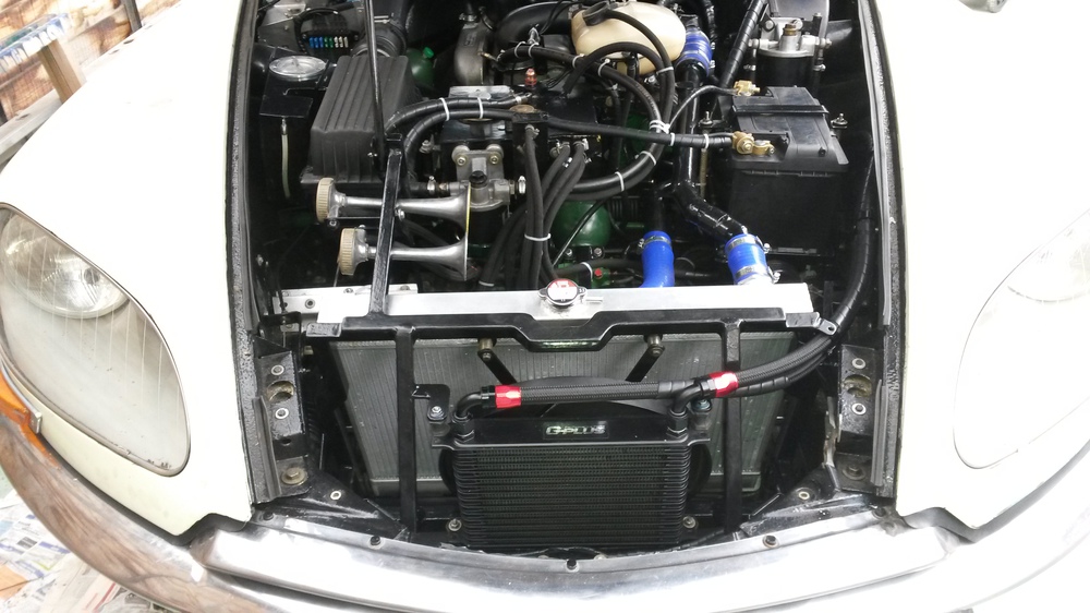

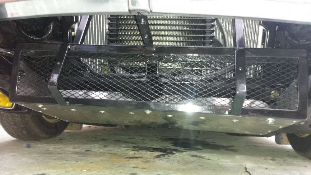

C'est fini....enfin!!!

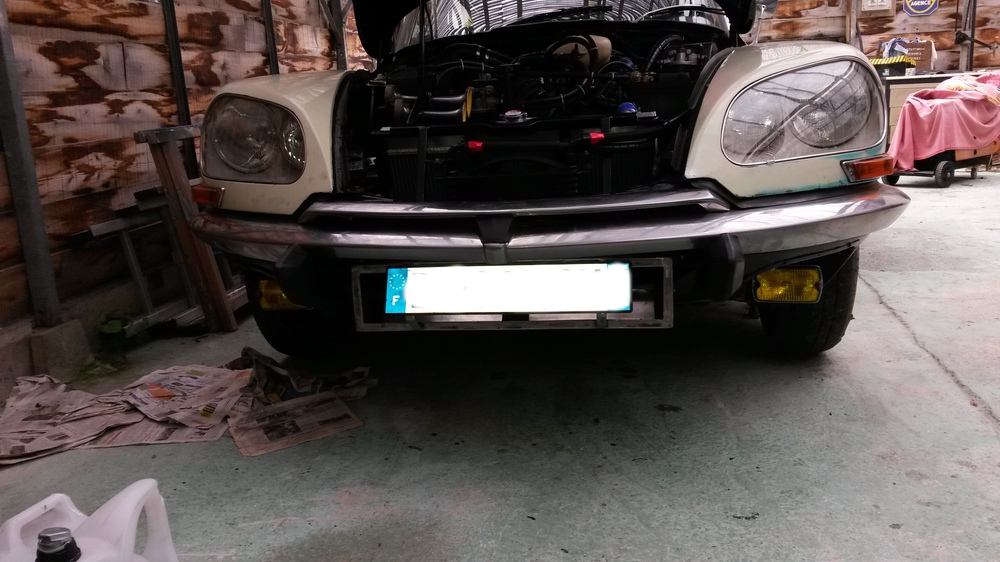

vue d'ensemble

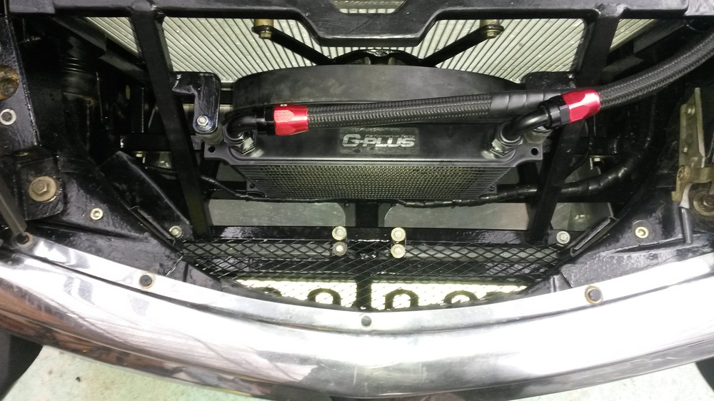

le gros changement se situe sous le pare choc:

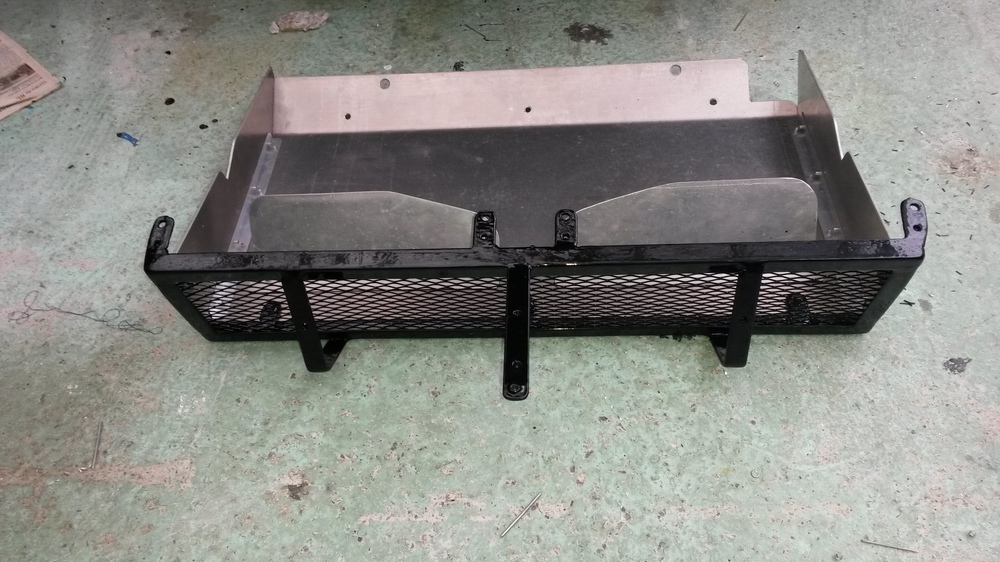

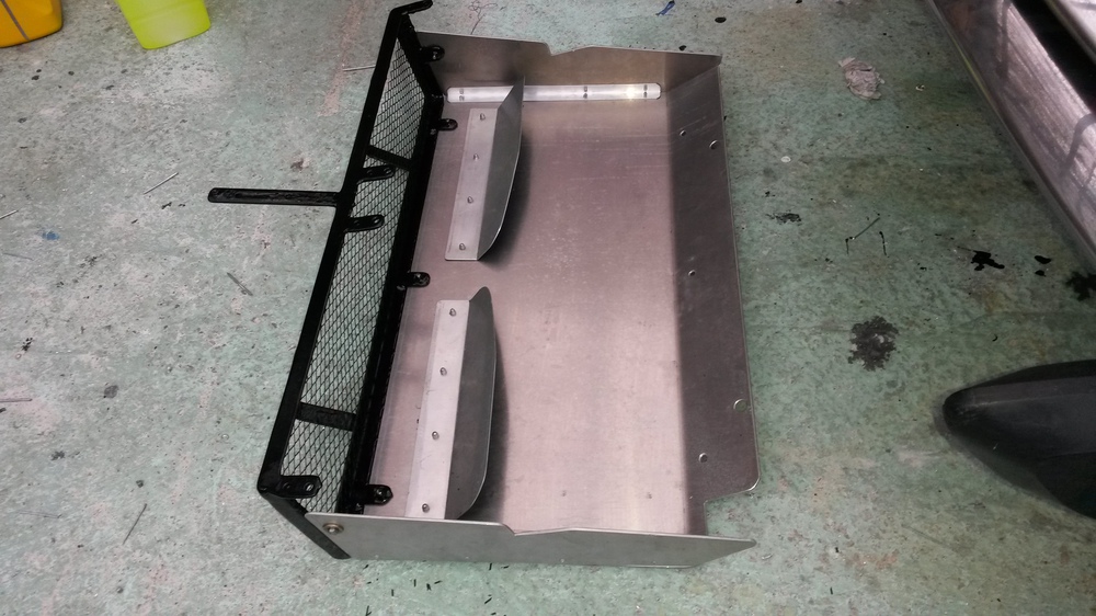

Voici le caisson qui a été réalisé pour capter l'air, le renvoyer vers les radiateurs à l'aide des 2 déflecteurs.
Ce caisson protège également des éclaboussures et impacts venant de la route:

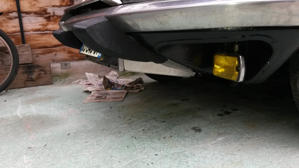

La plaque d'immat' se trouve plus en arrière et légèrement inclinée pour que l'air remonte sous le pare-choc:
Vue de dessous (sans la plaque d'immat':
Le circuit de refroidissement contient 14L de LDR
Le circuit d'huile, environ 6.5L
Les essais sur route, donnent une température de LDR de moins de 80 degrés (comme pour ma BX turbo D), même en tirant dessus. La température extérieure était d'environ 7 degrés et sans pluie (ce qui est rare ces temps ci).
Je n'ai pas fait de ville ni de montagne (çà n'existe pas ici).
La pression d'huile oscille entre 1.5 et 4.5 bars. Les instruments de mesure sont de la marque VDO et sont neufs.
A noter que j'ai toujours conservé le calhorstat de DS essence..
L'habitacle moteur est resté sous les 30 degrés. Ça ventile donc très bien maintenant. La sonde est toujours au même endroit:au dessus de la pipe d'échappement au fond de la niche.
Voilà, c'est enfin gagné. Il y a sur cette terre, une DS qui ne surchauffe plus sous son long capot en alu.
MessagePosté le: Lun 2 Avr - 23:09 (2018)    Sujet du message: radiateur Répondre en citant
Félicitations pour ce travail soigné Exclamation
Pour le calorstat essence, je ne suis pas surpris, moi aussi j'ai beaucoup roulé avec lui.
Il est évident que nous ne sommes pas encore dans les températures de l'été et que tes mesures monteront à ces moments là, mais c'est certain que tu verras la différence.
Au fait, quelle peinture tu utilises pour tes pièces noires ?
J'imagine que tu l'applique au pinceau, mais elle parait bien brillante et épaisse à la fois, c'est de la polyuréthane, de la haute température ?
Bravo encore et bonne soirée Okay

Messages: 508
MessagePosté le: Mer 4 Avr - 20:12 (2018)    Sujet du message: radiateur Répondre en citant
Merci pour ces encouragements Embarassed
La peinture utilisée est une laque "epoxy"a étaler au pinceau de chez restom
