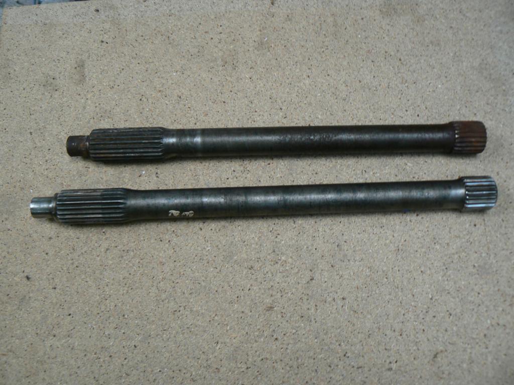

J'ai conservé un embrayage de Ds 21 qui me restait.
J'ai utilisé le volant moteur du bloc C35D.
A noter que ce volant est plus "mince que celui de DS.
Celà nous oblige à récupérer l'arbre d'entrée de boite du C35D afin de le monter dans une boite de DS (ou plutôt...ID), car pour ma part je vais utiliser une boite à commande mécanique à 5 rapports
différence entre les 2 arbres:

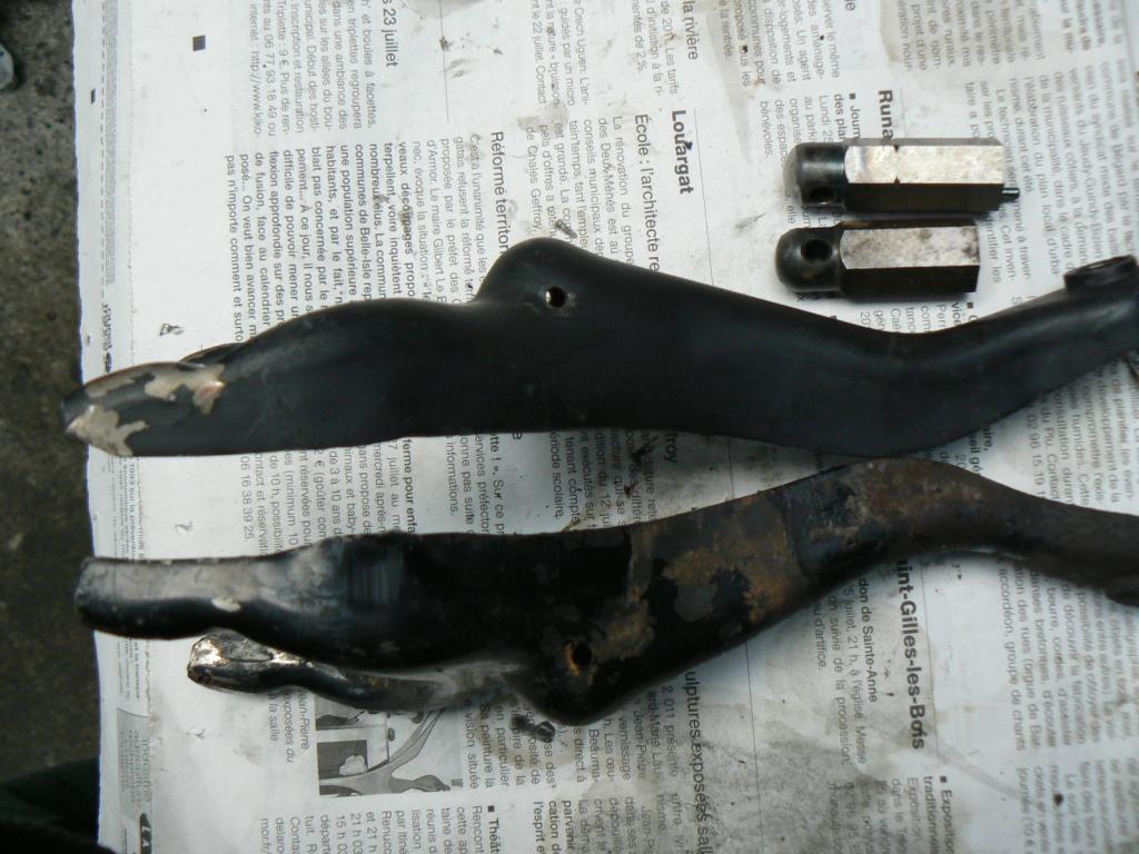

Ne pas oublier de reprendre la fourchette et la rotule de la boite C35D pour les monter dans la boite d'ID.
Il y a une petite différence entre les 2 versions:

aîe moi j'ai voulu changer un arbre d'entrée de boîte de DS.
Que de malheurs ensuite....

j'avais changé d'arbre parce que les cannelures étaient trop oxydées à mon goût.
galère qui m'a valu de plus grosse galère encore à la re-dépose de la boite, quand l'arbre est resté dans le disque ....

Je crois que c'était le jonc qui n'avait plus sa fonction.
MessagePosté le: Mar 30 Oct - 19:29 (2012)    Sujet du message: embrayage sur bloc C35D accouplé à une boite 5 de D super Répondre en citant
Oui c'était ça: le jonc dans la boite. Du coup le bout d'arbre venait avec le disque d'embrayage, au démontage.
La il avait l'air de tenir. J'espère ne pas avoir la boite à redémonter!

derrière cet arbre il y a un ressort d'appui.
Il se peut que ton arbre se déplace vers le volant moteur.
Du coup il ne restera plus beaucoup de cannelures en contact coté boite si l'arbre "sort".
Pas certain qu'avec le temps se soit bon pour les dents........
MessagePosté le: Mar 6 Nov - 15:37 (2012)    Sujet du message: embrayage sur bloc C35D accouplé à une boite 5 de D super Répondre en citant
Je suis presque sûr que l'arbre recule (comprime un peu le ressort) quand la boite et le moteur sont accouplés.
Donc en principe pas de problème.

Une fois j'ai sorti la queue de boite sans démonter, je veux dire sans ouvrir la boite, avec un extracteur à inertie.
Vu la conception que l'on pouvait comprendre (ou deviner) sur l'éclaté de la RTA (c'était ma première), je voyais un risque de faire des éclats sur la fin des cannelures, j'ai pris le risque et ça avait très bien marché.
En la remontant, je pense qu'il vaut mieux qu'elle soit entièrement enfoncée et verrouillée à sa position exacte par le jonc.
Pour en être certain, il faudrait prendre les mesures et voir où se trouve le bout de l'arbre quand il est à fond vers le vilebrequin.
Si on a la certitude que la marge soit bonne, pas de problème, ou alors on met un ressort de l'autre côté, ce qui pourrait éventuellement solutionner l'histoire.
Dans ce dernier cas, il faudrait également savoir si dans l'autre sens la queue de boite ne serait pas trop enfoncée vers la boite, (je n'y crois pas trop).
