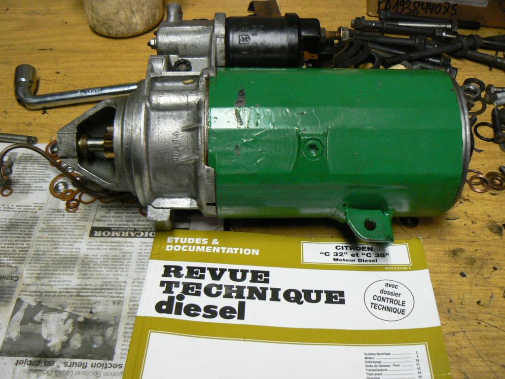

bon, je ne voyais pas trop dans quelle rubrique le mettre....
Voilà j'ai un démarreur maouss costaud et particulièrement encombrant sur le moteur;
Existe t'il des démarreurs (pour C35),  moins encombrant du style avec une démultiplication interne, comme sur les diesels modernes.
Non seulement ils sont plus compacts mais en + moins gourmand en courant.

je viens de trouver un démarreur démultiplié pour C35.
Il a 11 dents
sa référence : Valéo  525163F
Le truc, c'est que mon gros démarreur possède..............................9 dents Sad
J'hésite à acheter le valéo.
lors du passage de 9 à 11 dents, y a t'il eu modif du nombre de dents sur la couronne ou est ce tout simplement parce que le pignon d'attaque du démarreur valéo n'est pas situé tout à fait au même endroit?
That is the question......
Et les revues techniques sont assez maigre là dessus Sad

MessagePosté le: Sam 25 Aoû - 13:00 (2012)    Sujet du message: le démarreur Répondre en citant
je viens de faire des recherches sur le oueb avec la référence 525163F que le vendeur m'a communiqué.......et...
C'est un démarreur pour C25, J5 et CX.
Il tourne dans l'autre sens.
Il a bien un pignon de 11 dents.
Cà n'explique toujours pas pourquoi certains ont 9 dents et d'autres 11.
Le gros que j'ai en place a bien 9 dents et mon bloc est bien un 2,5l.
Le deuxième démarreur de l'autre moteur qui m'a servi de pièces, a lui aussi 9 dents.
Crying or Very sad
