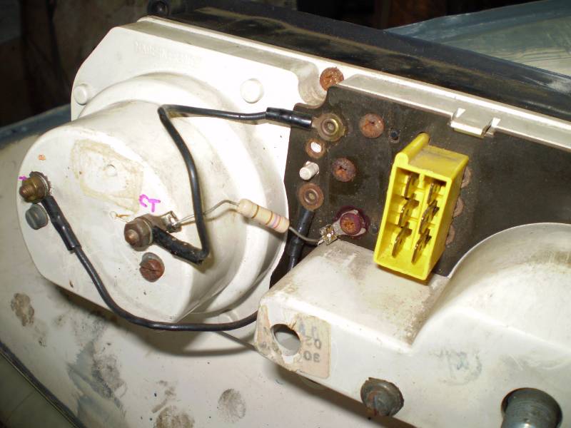

Pour que le compte tours fonctionne, il faut en principe que la bobine soit branchée.
Mais en fait une resistance suffit.
Quelle valeur? Je n'ai pas essayer de descendre à des intensités minuscules, et j'ai essayé une resistance de 300 ohms.
A la louche je pense qu'une puissance de 1/4 w suffirait, j'ai mis un demi-watt, ce qui correspond au max, par exemple quand on laisse le contact, et que comme par hasard le rupteur est fermé.
Du coup on n'est pas vraiment obligé de mettre ça sous le capot à la place de la bobine: facile de la mettre dans le tableau de bord!
J'ai mis la resistance entre la borne du compte-tours qui vient du rupteur et un "plus-contact" piqué sur le thermomètre.
Les couleurs: Rouge Violet Marron (271)

Je reprends ce post, car je viens de remettre ma DS diesel en route après plus ou moins un an d'arrêt, en effet je ne pouvais plus conduire de boite manuelle suite à une rupture du tendon d'Achille, aujourd'hui je suis remis. Je remets donc ma voiture en route et j'aimerais supprimer la bobine d'allumage, pour le moment j'avais conservé l'allumeur les rupteurs le condo et la bobine, le compte tours était branché comme sur une essence et fonctionnait bien, mais peu avant l'arrêt de la voiture il y un an la bobine avait beaucoup chauffée (vraiment très chaude voir brulante), je pense qu'elle est grillée. je voudrais remettre le compte tours en route donc sans la bobine, est ce quelqu'un de vous peut me préciser exactement quoi brancher et où, cela m'évitera d'y aller à tâtons. J'ai vu qu'il fallait insérer une résistance au niveau du tableau de bord, là pas de problème, par contre coté moteur, où faut-il brancher le fil du compte tours, faut-il garder le condo? Merci d'avance de vos réponses.
Bonne soirée
Christophe
MessagePosté le: Dim 23 Mar - 22:17 (2014)    Sujet du message: compte tours Répondre en citant
n'ayant pas encore terminé la mienne je ne peux qu'émettre un avis non vérifié.
Cette fameuse résistance de grande taille remplace la bobine dont seule la valeur résistive nous intéresse ici , car plus besoin de haute tension dans le cas du diesel (absence de bougie d'allumage).
Il faut conserver le condo qui absorbe en partie l'étincelle entre les plots des vis platinées et évite la destruction prématurée des contacts.

MessagePosté le: Sam 29 Mar - 18:42 (2014)    Sujet du message: compte tours Répondre en citant
oui oui tout est dit!
Le condo vaut mieux le garder, mais je ne le crois pas nécessaire car les étincelles du coup sont très faibles.
Le fil du compte tours reste brnanché, sous le capot, au rupteur, donc aussi au condensateur.
La bobine est branché normalement entre le +contact et ce fil du compte-tours (qui est aussi le rupteur et le condensateur).
Dans le tdb, on trouve ces deux fils, donc.... c'est là qu'on metta la résistance!
Chez moi ça marche.
MessagePosté le: Sam 16 Mai - 12:43 (2015)    Sujet du message: compte tours Répondre en citant
salut tout le monde.
J'ai pu tester le montage d’Henri.
N'ayant pas de thermomètre sur mon combiné, il a fallut récupérer le +12v de l'autre coté de la platine (coté piste du circuit imprimé).
Et ça fonctionne correctement.
nickel!!!!
