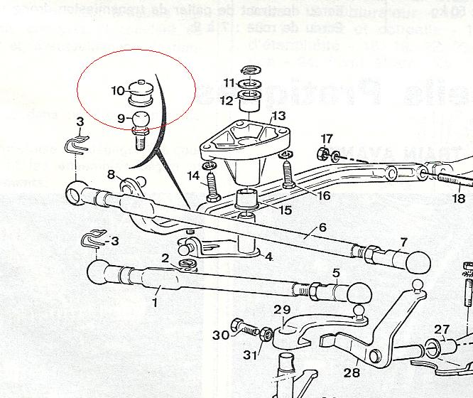

la cx a Corentin a un probleme de rotule de tringlerie
c'est la pièce N°10 sur le croquis
je voulais savoir quelle est sa dimension pour pouvoir la refaire et régler la hauteur de l'axe soutenu (la piece à disparue)

La pièce 10 est une "rotule" femelle en plastoc, tu dois pouvoir la remplacer par une plaque au-dessus, une rondelle en-dessous, trou juste assez grand pour passer sous la sphère
La pièce 8 n'est pas très difficile à démonter.

Je vois mieux j'avais des propblemes d'echelle avec le croquis

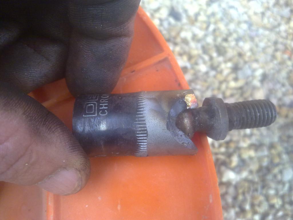

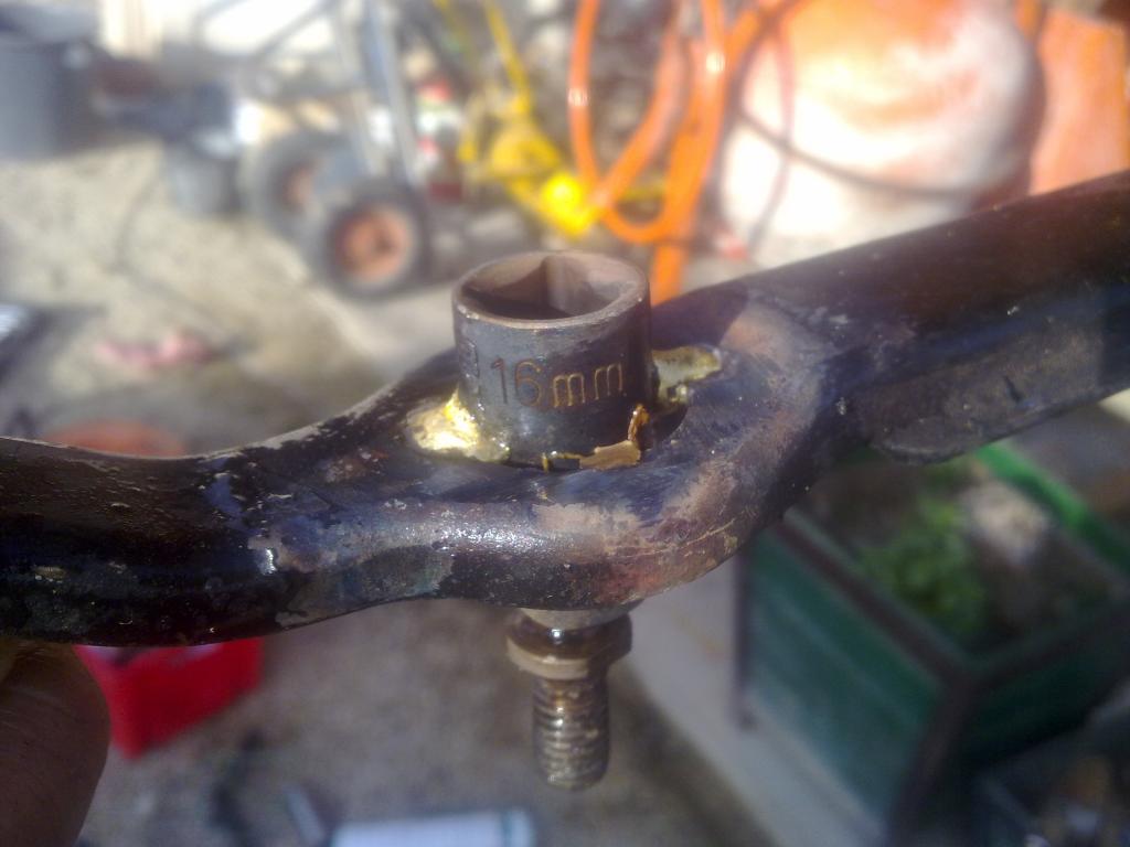

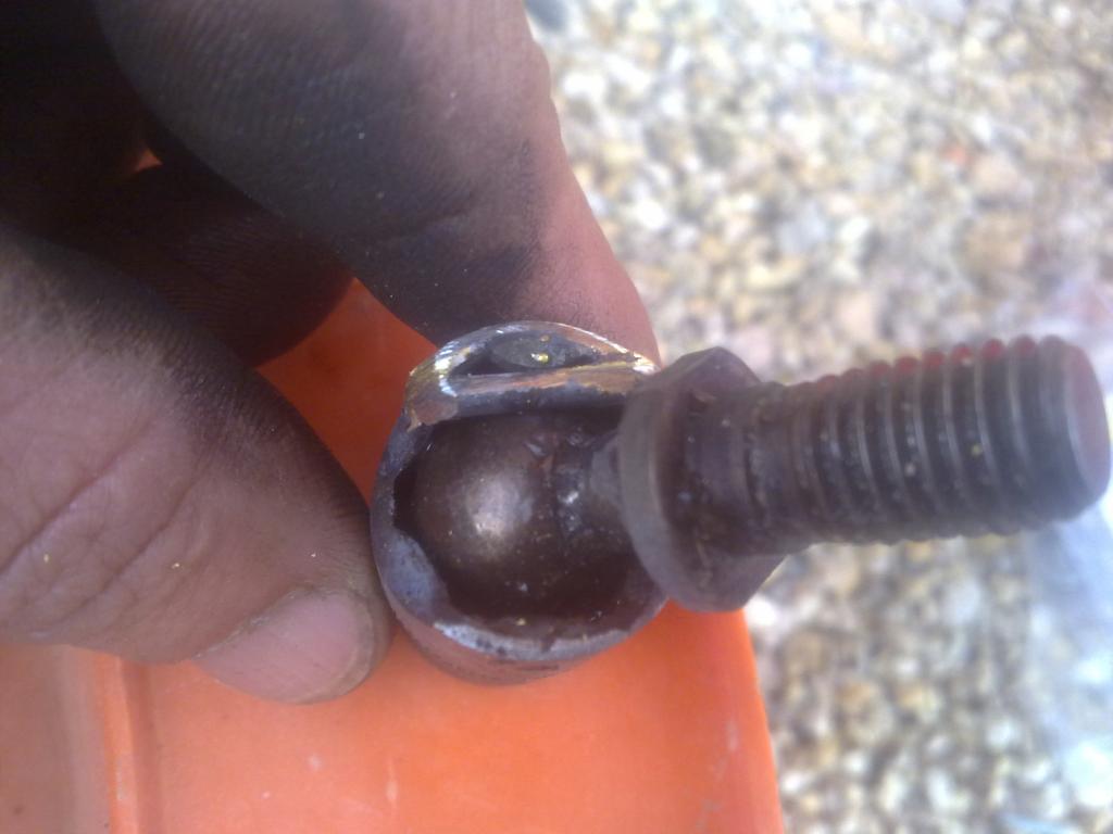

salut didier ce week end j'étais à entre macon et st cyr
suite de la tringlerie en image
j'ai pris une douille de 16 achetée 2.8€ et soudure au laiton et hop 3 vitesses de plus sur la CX

system D, bien vu
a+
MessagePosté le: Sam 1 Déc - 20:01 (2012)    Sujet du message: tringlerie de CX 2L5 Répondre en citant
La brasure tient sur la douille?
A part ça, oui, vraiment bonne bidouille!

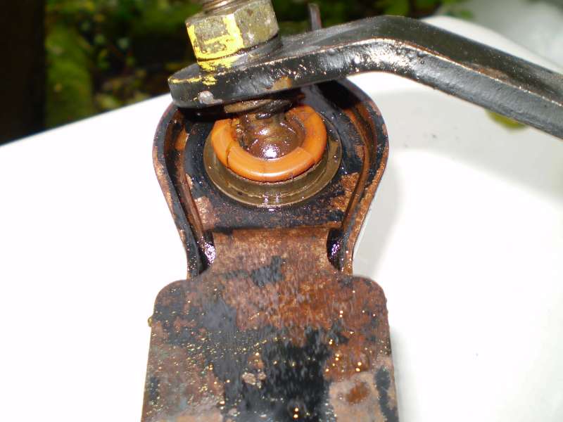

Il me semble que j'aurais eu peur d'avoir des vibrations dues au jeu qu'il n'est plus possible de maitriser...
Personellement, j'ai eu ce problème quand j'ai acheté la CX que j'ai actuellement, je n'ai pas fait exactement pareil, mais ça ne tiendra peut être pas aussi longtemps que ton montage.
J'ai cherché à re'emboiter une pièce de caoutchouc d'un diamètre interieur et exterieur acceptables, depuis deux ans pas de soucis.
Pour la petite histoire, la pièce caoutchouc en question était un embout de fil de bougie d'une forme étonnante (R11), qui une fois sectionné faisait un tube épaulé où il fallait.
Pour la deuxième petite histoire (mais plus petite Mr. Green ), je vous parlerai bien de l'outil que j'ai dû confectionner sur le tas, puisque tout ceci sans démontage et pas très accessible sous la traverse d'unit. Une broche de rôtissoire (si! si! Mr. Green ), et un tube coulissant autour, j'ai donc placé la pointe de l'outil sur la rotule, la petite pièce autour de la broche a été guidée jusqu'à sa destination, et le tube qui se télescopait a permis de pousser la nouvelle pièce et l'a forcée à se mettre en place autour de la rotule tout en prenant place à l'intérieur du logement de la tringle principale.
Depuis plus de deux ans ça ne donne aucun signe de faiblesse, ni sur le fonctionnement, ni en visuel.
Conclusion, un silembloc "maison" cuisiné avec un morceau de fil de bougie posé à la broche . . .   Mr. Green
