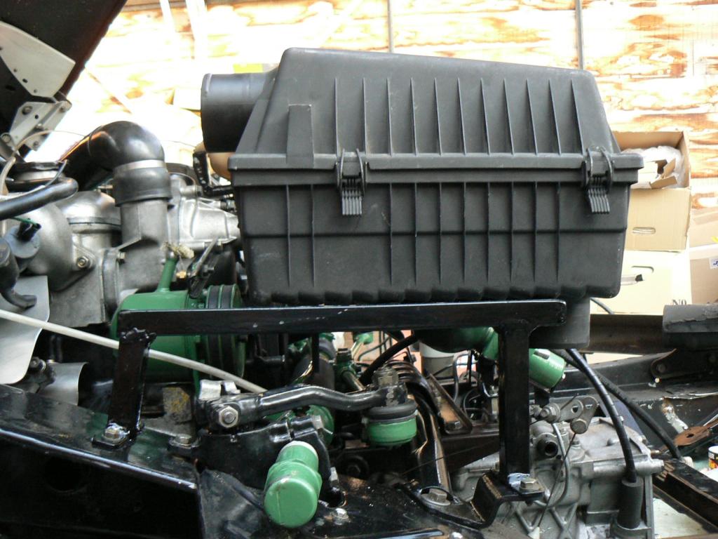

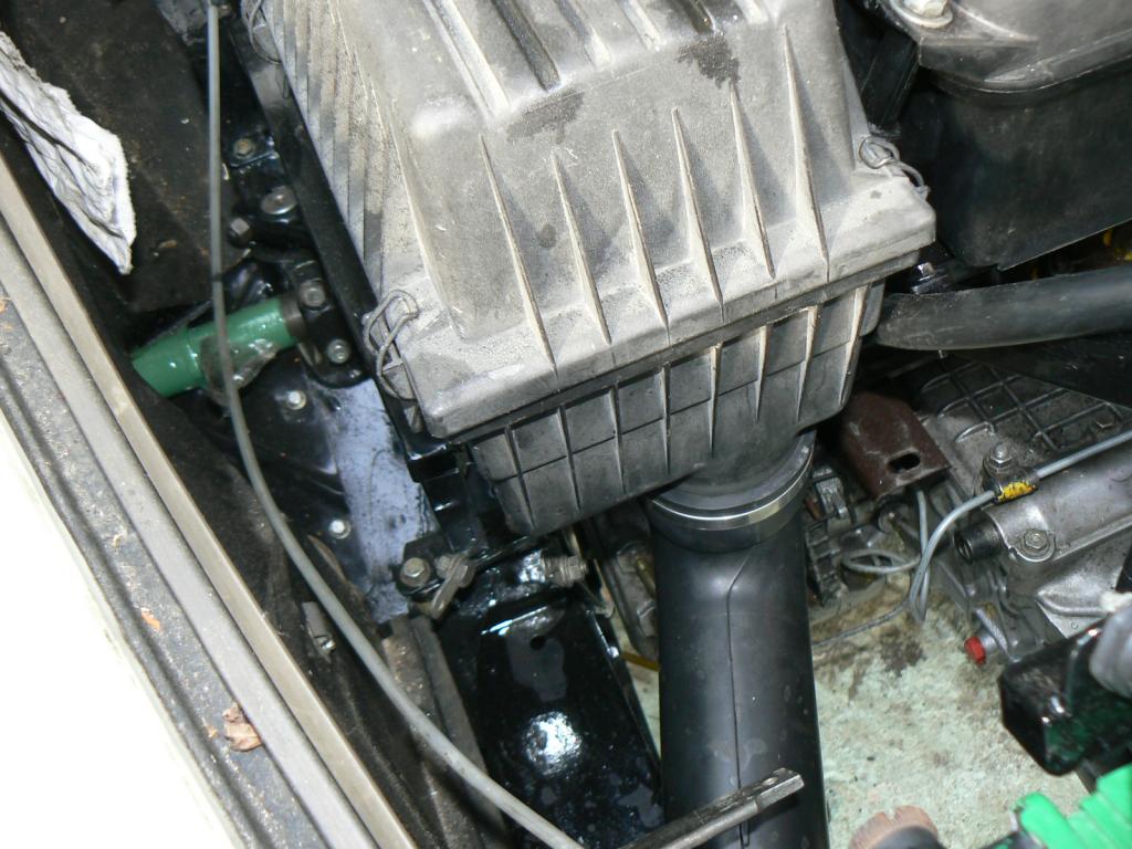

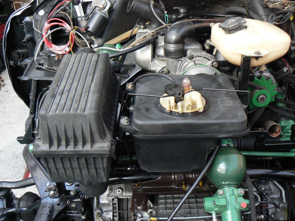

J'ai préférer remplacer l'élément d'origine par un filtre plus moderne, prévu pour un diesel.
J'ai donc utilisé un boitier de chez PSA.
Il vient d'un peugeot 806. Avec les "clips", pas besoin d'outillage pour remplacer la filtre rectangulaire en papier.

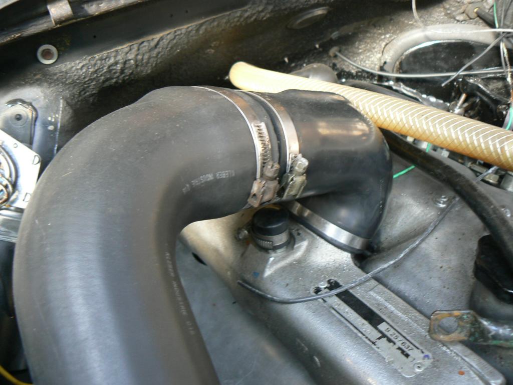

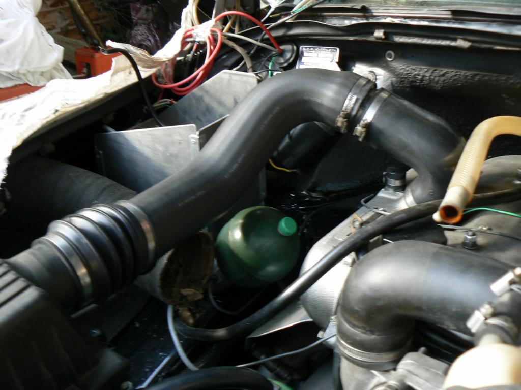

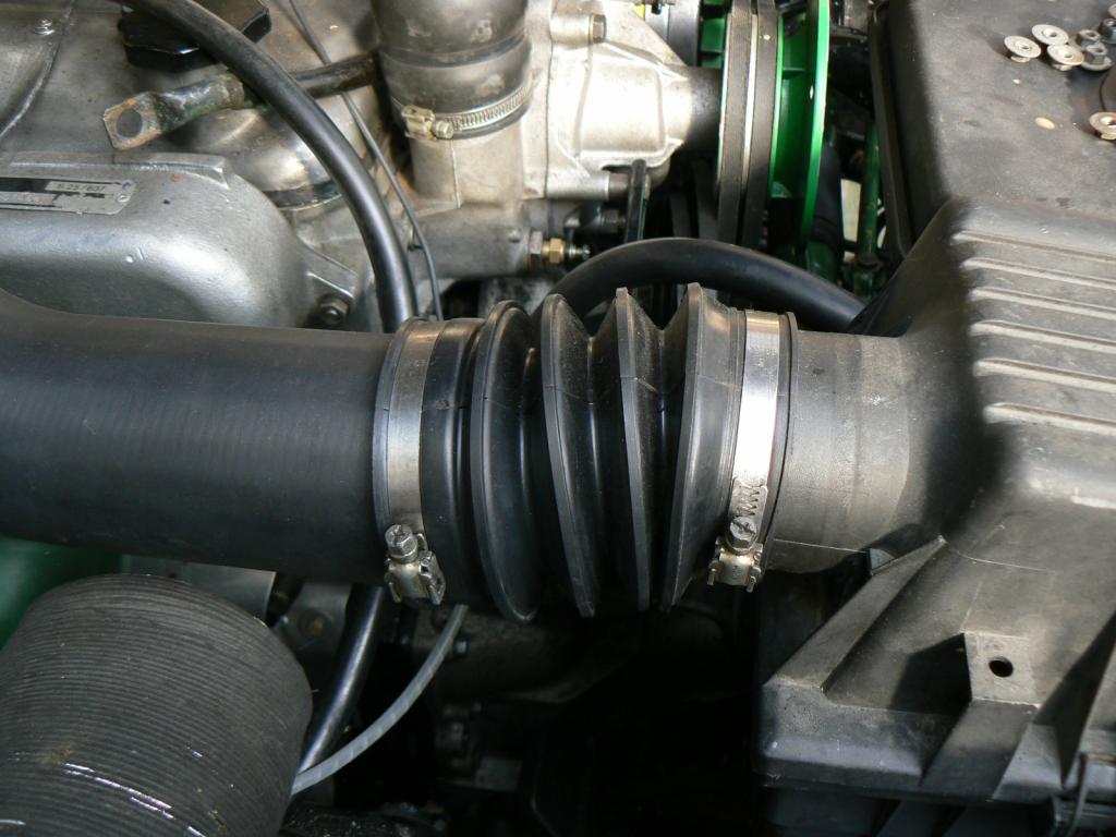

Le plus difficile c'est de trouver des durites qui vont bien.....et qui font propre:
Un peu de souplesse coté boitier (pensons aux vibrations et mouvement du moteur)

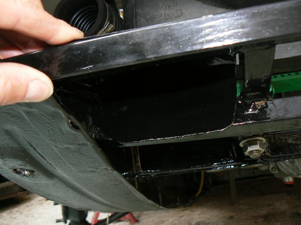

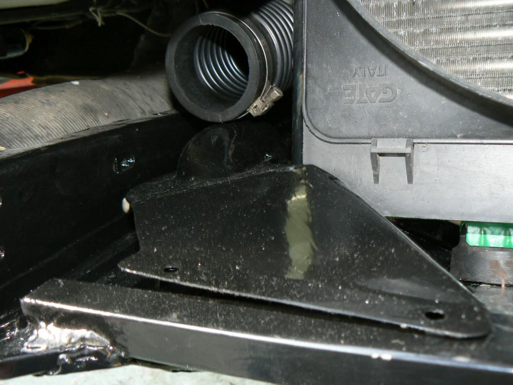

Je capte l'air frais devant le radiateur le plus bas possible:
Là j'avoue que je n'ai pas eu de bol...la tringle qui commande l'orientation des phares touchait cette durite.
Il a fallut reprendre un peu le positionnement du filtre.
Réalisation d'un "entonnoir" en tôle et brasure pour capter l'air.
Désolé mais on ne le voit pas très bien.
Il se fixe sur le treillis support de radiateur et capte l'air vers le bas.

Vraiment tu te donnes du mal!
Et c'est pas du bricolage.
As-tu encore la place pour la roue de secours?

elle ira dans le coffre car effectivement je n'ai plus de place pour elle devant.

Uniquement à cause des ventilo/radia
ou aussi pour les autres filtre, bocalLHM, vase d'expansion?

seul le bloc radiateur empiète sur l'emplacement de roue de secours.
Les filtre, bocaux etc..... sont positionnés au dessus de la boite et la direction.
