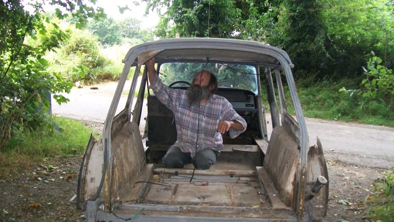

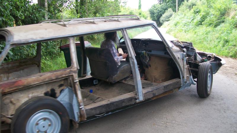

Voila, la mécanique ayant apparemment fini de me poser des colles,
je décide de sortir la bête de l'atelier pour un essai sur route.
Marche arrière ... Bien, embrayage au poil.
petit essai de freins, OK.

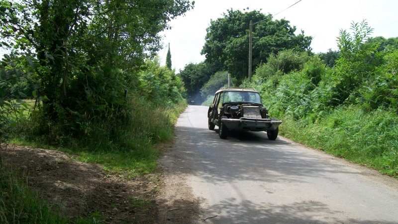

Allez, sur la route.
Passer cinq vitesses sur 200 mètres, faut le faire.
Rien ne craque.

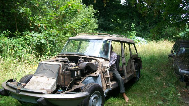

La boîte avait été stockée 25 ans. Comme elle avait 5 vitesses, j'en ai profité pour la monter sur ce break diesel qui n'en avait que 4.
Bon, elle fume encore un peu, mais, bien chaude c'est presque imperceptible.

Malheureusement, la suspension arrière me fait des misères.
La correction de hauteur qui fonctionnait parfaitement devient fainéante,
et puis la suspension devient très dure.
Je suppose qu'un sphère a rendu l'âme.
