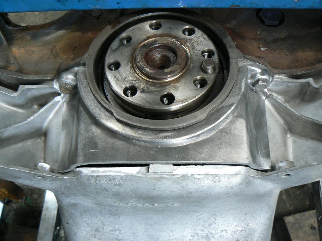

sur un 2.5l il faut modifier:
le carter d'huile du moteur essence au niveau du palier de vilo coté embrayage. Il faut "agrandir" le demi-alésage.
la crépine de pompe à huile devra être déplacée (idem 2.1)
l'arbre à came (idem 2.1)
le support de silent bloc moteur coté pompe à injection....je pense aussi que c'est à faire sur le 2.1
réduction ou suppression de la poulie et son damper sur le vilo coté distri (idem 2.1)
meuler un bossage et des pattes sur le carter alu de distri (idem 2.1l)
fermer la sortie d'eau de la culasse coté distri (avec 1 la plaque qui est de l'autre coté de la culasse...simple) (idem 2.1)
uniquement greffer la pompe à eau sur la culasse (idem 2.1l) mais (pas de modif sur la rampe d'eau...du moins je ne l'ai pas réalisé.
monter la pipe d'échappement d'un modèle essence à simple sortie. (idem 2.1l)

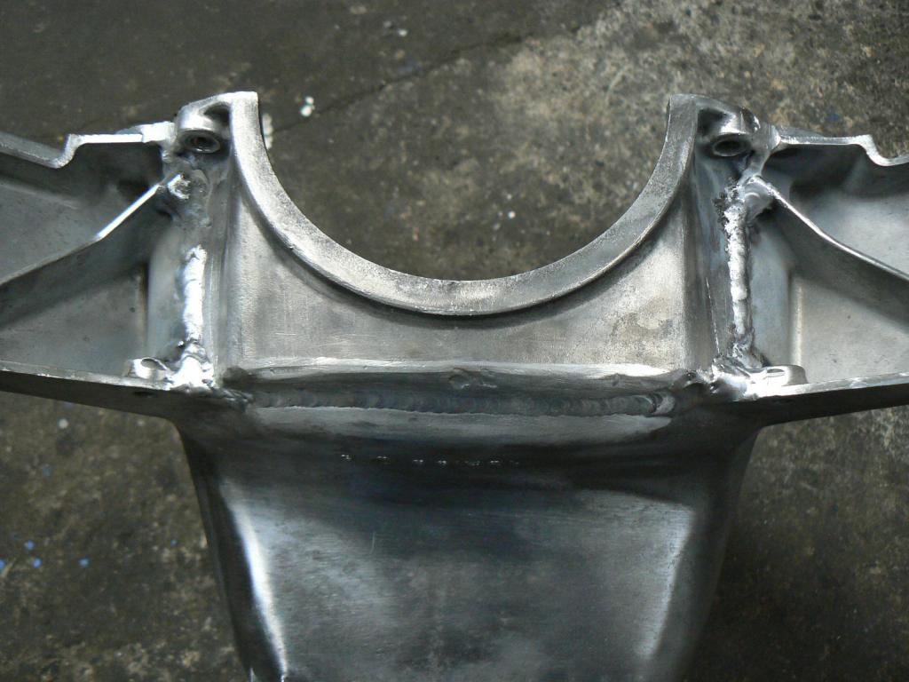

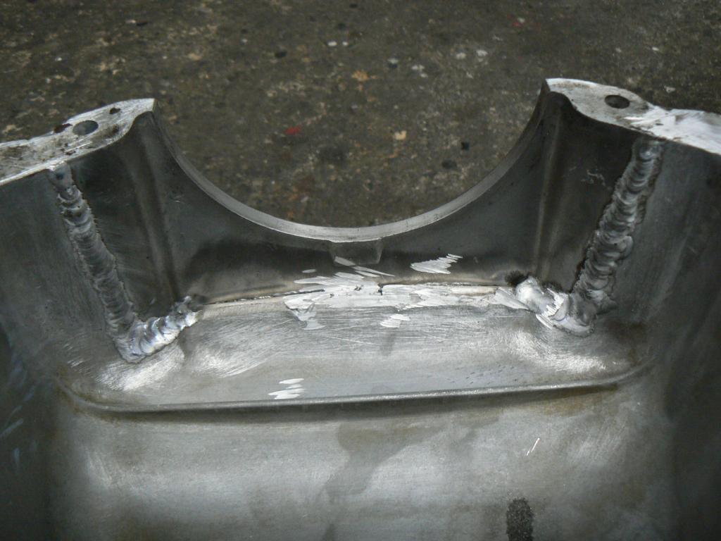

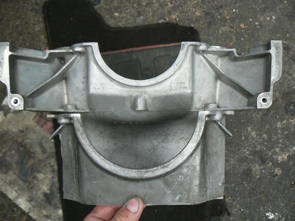

En fait il faut modifier le carter d'huile en +, pour le modèle 2.5 comme ci dessous:
Le soudeur n'a pas éprouvé de difficulté pour souder ce carter qui a été "souillé" par de l'huile car la fonderie et l'alliage d'alu sont de très bonne qualité.
Sinon certains font usiner sur une fraiseuse un diamètre plus important après avoir rechargé le carter pour le rendre plus épais au niveau du passage de la fraise.
