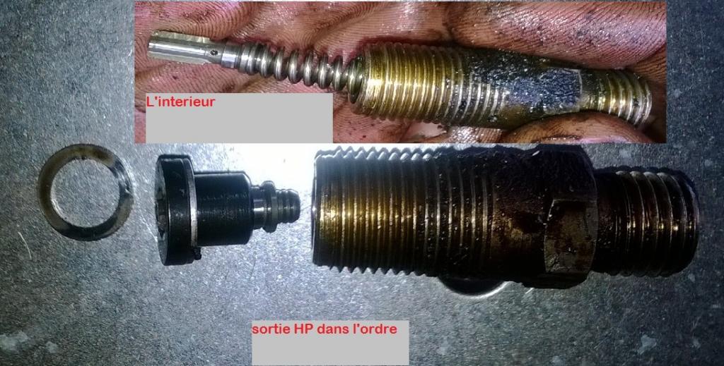

Ensuite, nous avons démonter le cache de HP puis les deux palettes de pompe, le joint et une coupelle,
attention aux ressorts sur les sortie HP
un peu de photos
une fois tous ça démonté il y a quelques heures de nettoyage
