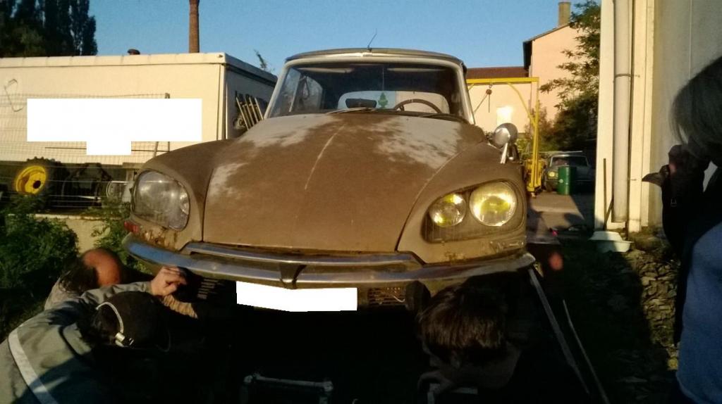

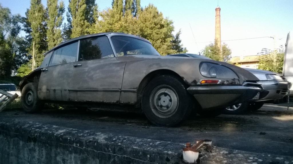

je suis enfin en possession d'une DS 21 ie
en bon état général et je commence la restauration de cette dernière sous la vigilance d'Henri.

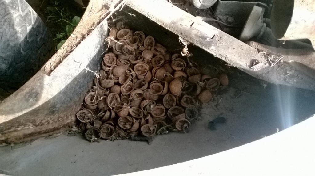

Cette voiture était la maison d'un rongeur

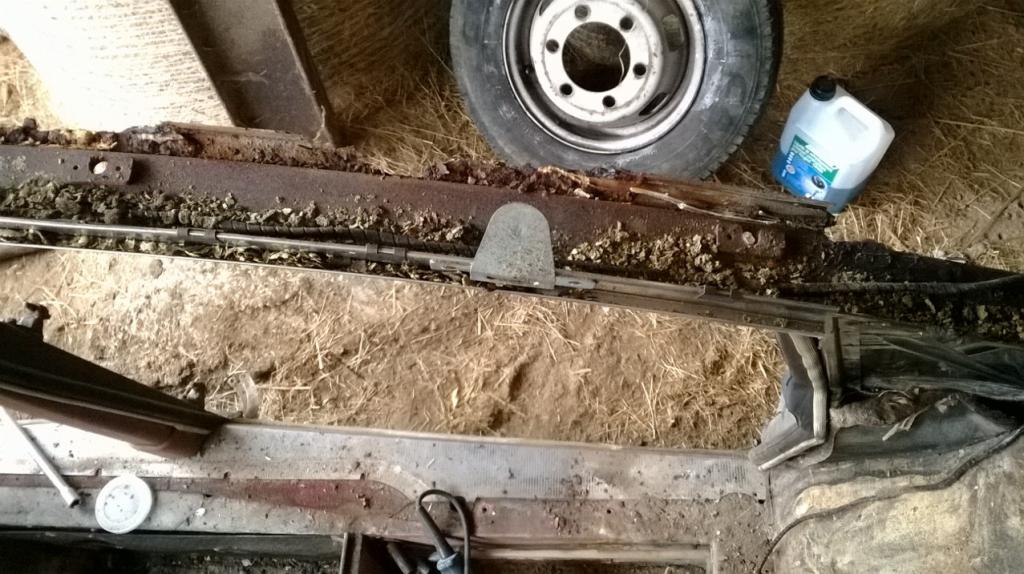

Nous avons commencé par le démontage des ailes pour accédé au cœur du moteur.

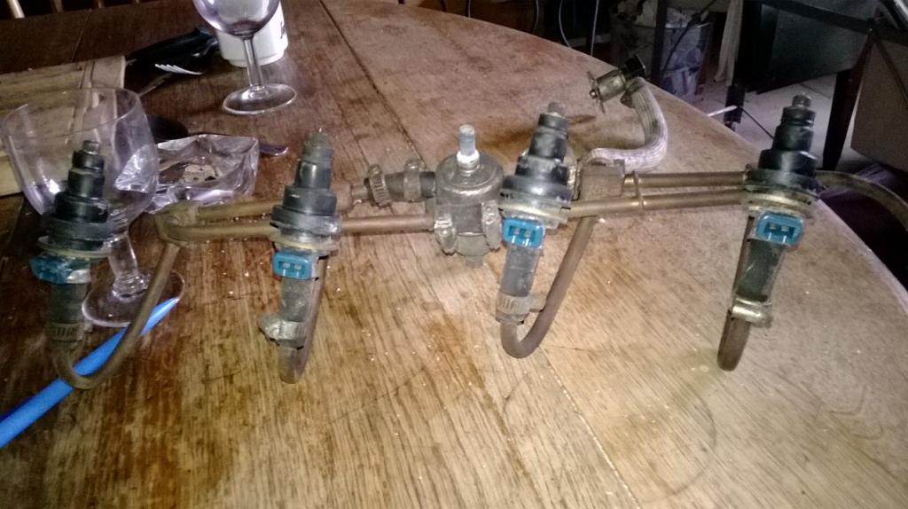

Première chose le remplacement de la tuyauterie d'essence qui est fusé
test des injecteurs : un injecteur grippé
quel produit faut il utiliser pour le dégripper , j'ai essayer le wd40 rien, il trempe depuis deux jours dans le gazoil, et après?

le démontage à commencé et les Surprises commencent
j'ai trouvé une pompe à essence il ne me manque que le dernier
injecteur qui ne veut pas se dégripper

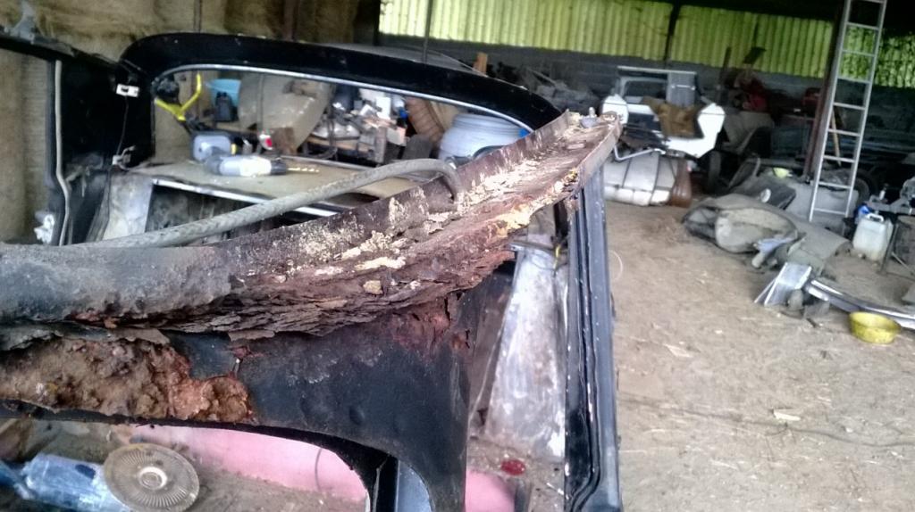

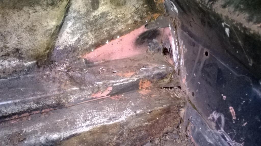

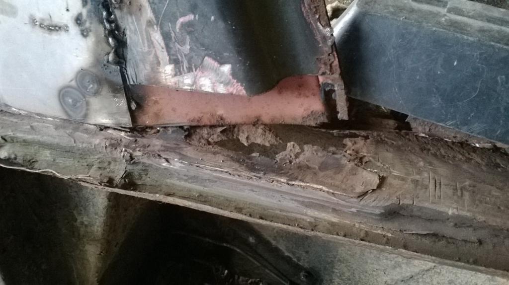

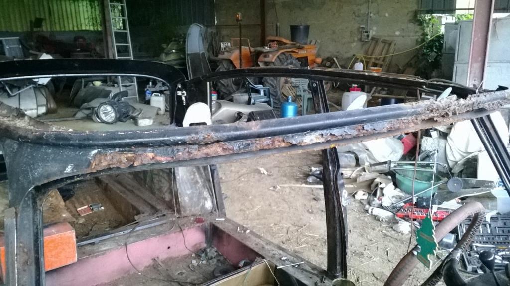

j'ai commencé par la carrosserie je mets les photos prochainement
MessagePosté le: Mer 30 Oct - 15:15 (2013)    Sujet du message: carosserie Répondre en citant

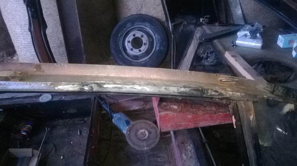

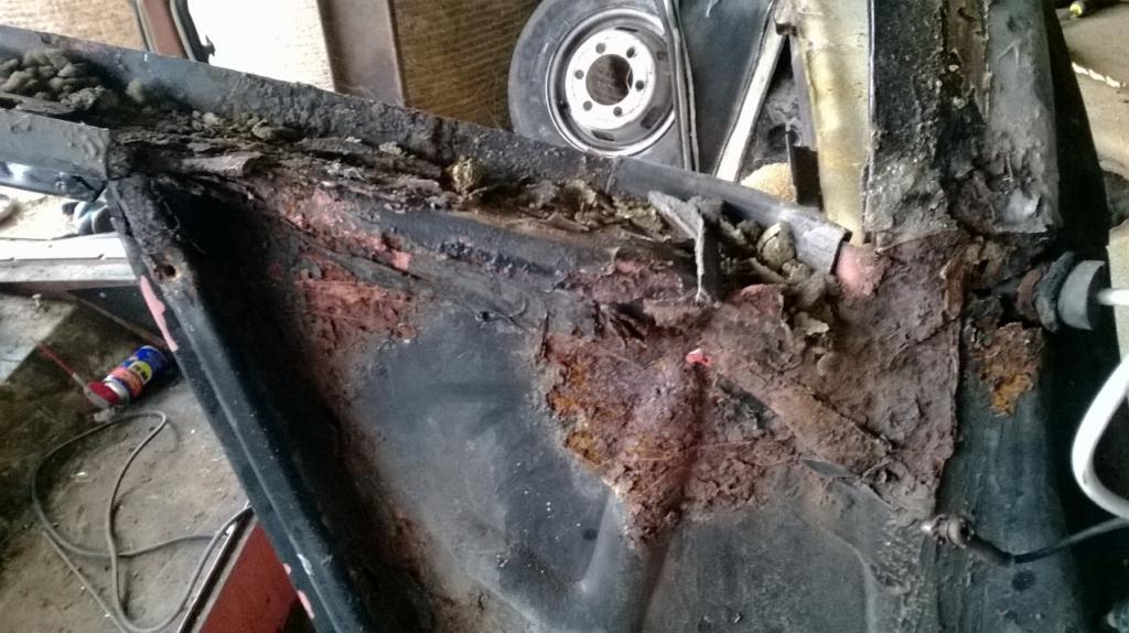

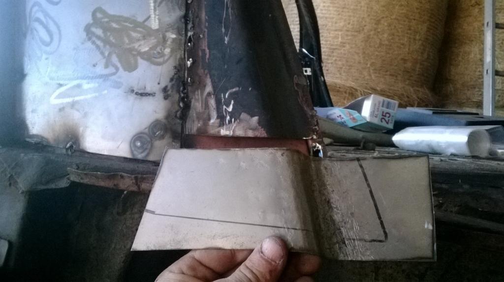

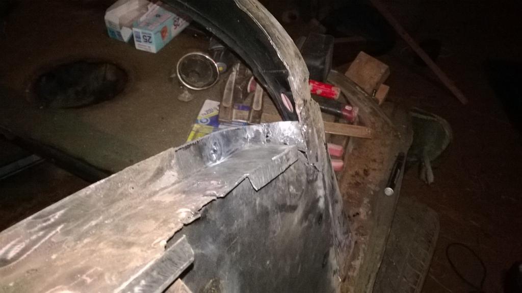

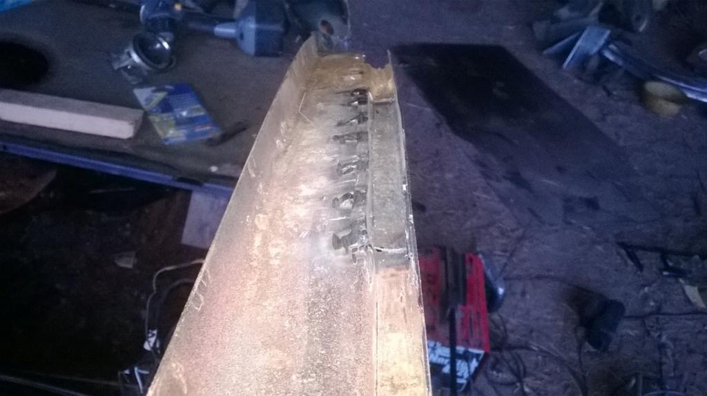

salut

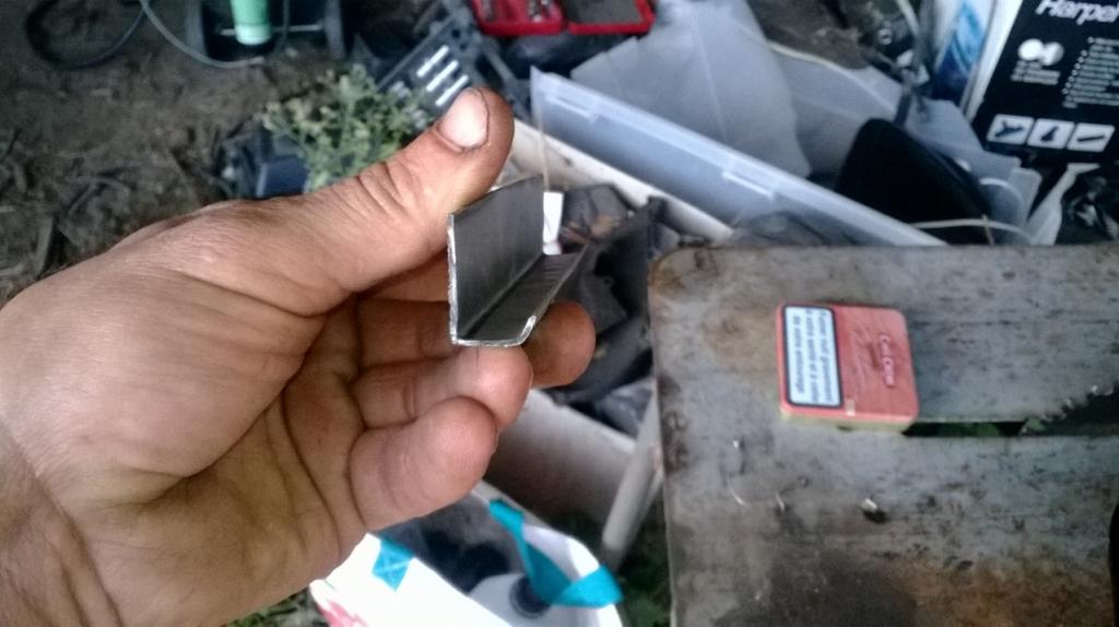

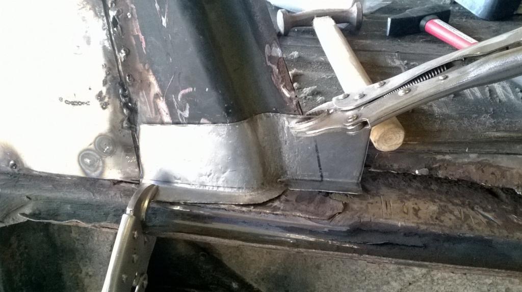

je vous présente un aperçu de la carrosserie

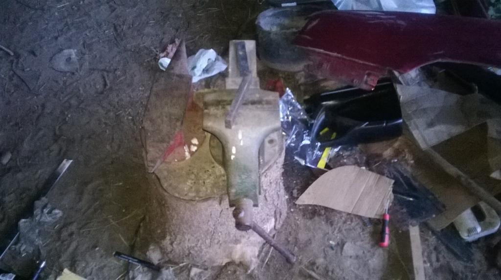

je fabrique toutes les pièces à la main, au début c'était financier et puis j'y ai pris goût
et ça devient une philosophie.
avec peu de matériel:
un étau
une poignée de marteau de toutes les sortes
une petite enclume
un poste a souder à l'arc
un semi auto
disqueuse ponceuse etc...
voici mon premier pliage
