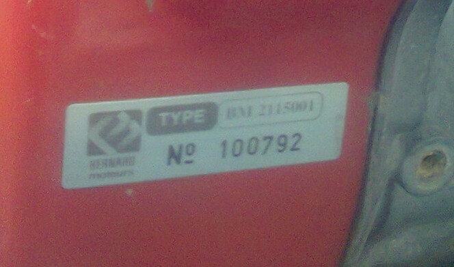

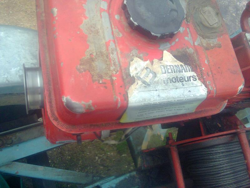

le moteur bernard du monte charge,

euh...vu le cache culbu, c'est plutôt, du honda ou sa copie chinoise
MessagePosté le: Lun 4 Nov - 20:01 (2013)    Sujet du message: moteur bernard w110 Répondre en citant
c'est vrai que cela ressemble bien a Honda et pourtant bien une plaque Bernard, alors Embarassed Question
MessagePosté le: Mar 5 Nov - 23:18 (2013)    Sujet du message: moteur bernard w110 Répondre en citant
çà ressemble à du re-badgeage Mr. Green , comme c'est la coutume aujourd'hui en voiture et en agricole
MessagePosté le: Mer 6 Nov - 22:05 (2013)    Sujet du message: moteur bernard w110 Répondre en citant
