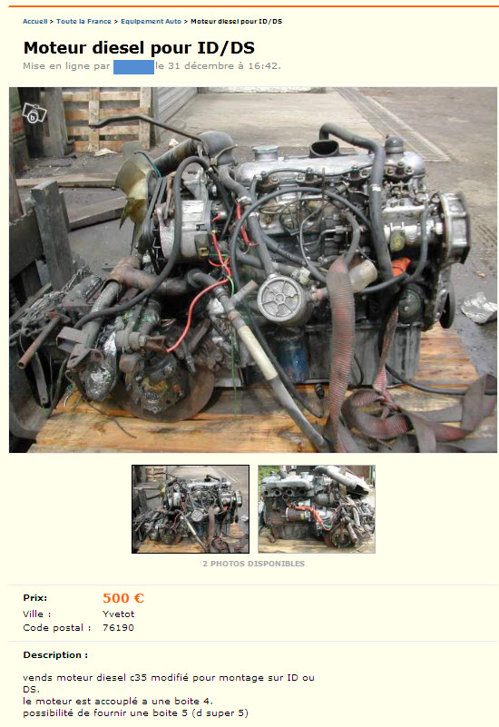

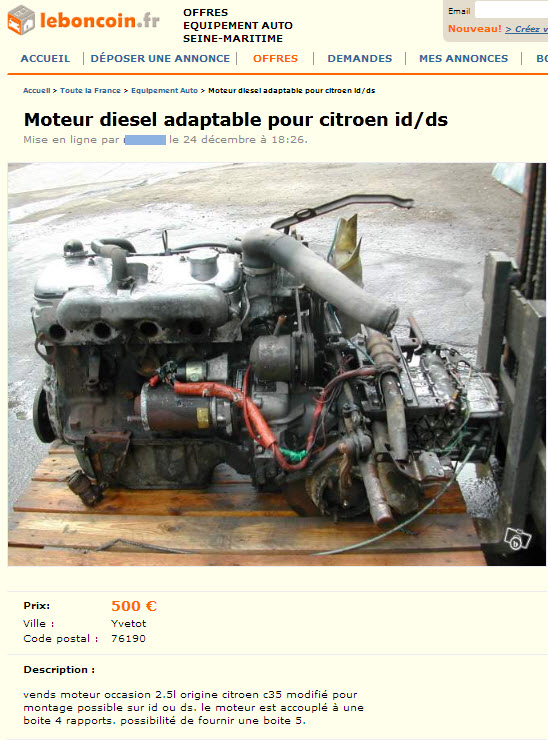

Je suis tombé sur deux annonces de la même personne qui vend un moteur de DS Diésel.
Sur l'une il est annoncé "Moteur diésel pour  DS" et sur l'autre "Moteur diesel adaptable pour citroën id/ds".
J'ai récupéré les photos en prenant soin de masquer les coordonnées du vendeur afin qu'il ne soit pas importuné lorsqu'il aura liquidé sa transaction.
Vous remarquerez une petite anomalie soit dans le descriptif, soit sur la photo, mais je vous laisse "syeuter".
les liens sont : http://www.leboncoin.fr/equipement_auto/497333792.htm?ca=5_s
et :  http://www.leboncoin.fr/equipement_auto/500799480.htm?ca=5_s#

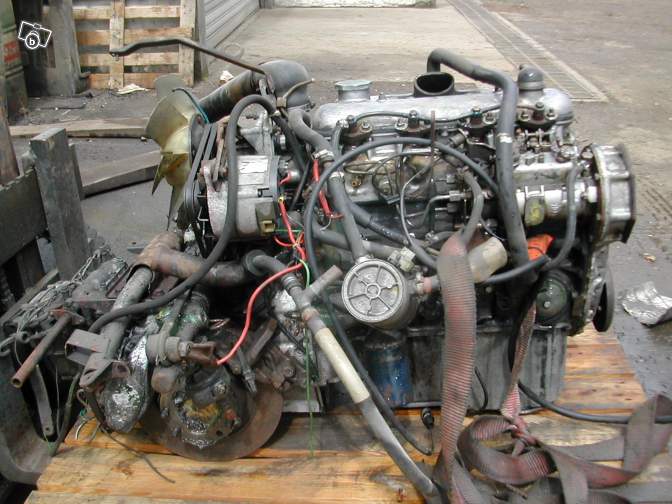

La position du filtre à huile vers le bas est un bon truc, pour ne pas le retrouver "à sec" lors d'un arrêt prolongé.
De + c'est le montage d'origine sur le C35.
Par contre une fois que c'est dans la DS, ce filtre reste t'il accessible?
MessagePosté le: Mer 12 Fév - 00:36 (2014)    Sujet du message: moteur de DSdi à vendre sur lbc Répondre en citant
Non, ce n'est plus accessible facilement!
Lorsque je roulais avec un tel montage, plutôt que de passer mon temps à criser pour dévisser le filtre, je préférais démonter les trois vis et dévisser le filtre à l'établi, c'était bien plus simple (pour les cx qui l'avaient vers le bas je faisais pareil).
Si jamais tu voulais faire pareil, il faut penser que les départs des flexibles d'huile sont très proches du silembloc moteur et qu'il faut vraiment ajuster le montage sinon ça appuie Mad .
Je n'avais pas d'échangeur huile/eau, et ça serait encore une chose pas évidente si la cartouche venait à être trop proche du châssis.

Je suppose que tu penses que c'est un 2.2l ?
Mais je ne vois pas trop.
Echangeur eau/huile je n'avais jamais vu...
Moi j'avais un air/huile, d'ailleurs pas facile à placer.

A quoi voit on que le bloc mis en vente, serait un 2.2l?

En relisant, je vois que ma remarque sur l'anomalie entre la présentation et l'image, n'a pas été trouvée !
Si vous regardez et redécouvrez à nouveau, vous devriez trouver ... Mr. Green
Henri, ces photos ne nous permettent pas déterminer sa cylindrée, ou du moins son ancienneté qui nous la ferait déduire...
Au pire, donnez votre langue au chat, je vous dirai ce que j'ai repéré ... Wink

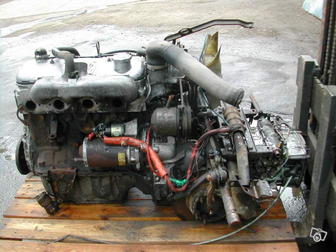

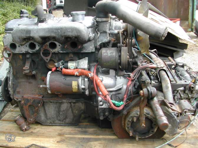

Ne me dites pas que vous ne trouvez quelle est cette anomalie dont je parlais au début de ce post  Shocked
Allez, pour vous aider, c'est sur cette photo que a se voit le mieux et vous allez trouver, c'est sûr ! Wink
Sinon je vais vous donner un autre indice, mais ça aurait pu être dans une autre rubrique ... Mr. Green
Messages: 508
MessagePosté le: Lun 16 Oct - 22:15 (2017)    Sujet du message: moteur de DSdi à vendre sur lbc Répondre en citant
le démarreur peut être.........mais sans conviction
MessagePosté le: Mar 17 Oct - 01:40 (2017)    Sujet du message: moteur de DSdi à vendre sur lbc Répondre en citant
Je vois qu'il faut que je précise de bien relire le contenu de l'annonce, puis regarder ce qu'il a dit. Wink

MessagePosté le: Jeu 26 Oct - 13:50 (2017)    Sujet du message: moteur de DSdi à vendre sur lbc Répondre en citant
Bon dieu mais c'est bien sûr...
L'enigme a enfin une réponse Wink
MessagePosté le: Dim 29 Oct - 11:57 (2017)    Sujet du message: moteur de DSdi à vendre sur lbc Répondre en citant
Dans l'annonce il est dit : " le moteur est accouplé à ..."
Pas tout à fait ...
Wink
MessagePosté le: Lun 30 Oct - 13:41 (2017)    Sujet du message: moteur de DSdi à vendre sur lbc Répondre en citant
Eh oui ; il a mis une cinq avant la photo, et il aurait changé ensuite d'avis?
MessagePosté le: Lun 30 Oct - 22:27 (2017)    Sujet du message: moteur de DSdi à vendre sur lbc Répondre en citant
Et voilà !  Laughing
C'était cela, qui était énigmatique...
