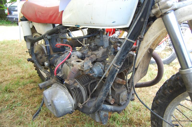

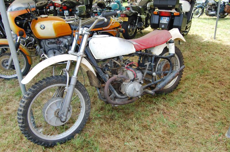

 un proto moto rencontré dans un rassemblement, sympa,

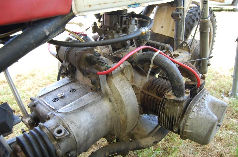

J'adore ce genre de modif.
Ici l'accouplement avec la boite de BM est très bien réalisé.

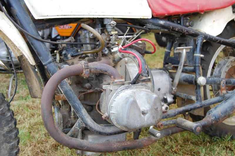

Il me semble qu'il manque l'échappement droit.
L'installation du moteur de deuche dans ce cadre est fait proprement.
MessagePosté le: Ven 2 Mai - 13:41 (2014)    Sujet du message: la moto Btroên Répondre en citant
non, c'est la patte de l'alternateur, il n'y a qu'un échappement.
Messages: 508
MessagePosté le: Ven 2 Mai - 21:25 (2014)    Sujet du message: la moto Btroên Répondre en citant
oups!!, j'avais l'impression que ce trou dans le support d'alternateur débouchait dans la tubulure. Embarassed
MessagePosté le: Sam 3 Mai - 07:51 (2014)    Sujet du message: la moto Btroên Répondre en citant
En effet, sympa ce genre de montage, merci  Okay
Tout est fait comme si c'était d'origine, on croirait bien que la partie avant du cadre a été conçue pour ce moteur dès le départ, tellement c'est bien réalisé...
Vraiment ce que j'aime Shocked
Puis en fait, pour celui qui connait bien ces moteurs là, on reconnait qu'il s'agit d'un 602cc de l'ami6 première génération (avant 66).
Au fait, sait t'on pourquoi BTROEN ? est-ce une vraie marque ou une appellation furtive ?

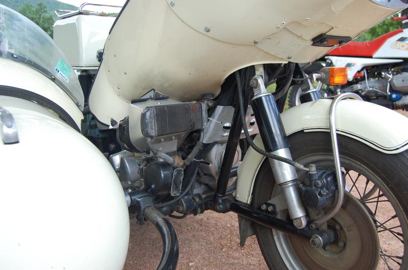

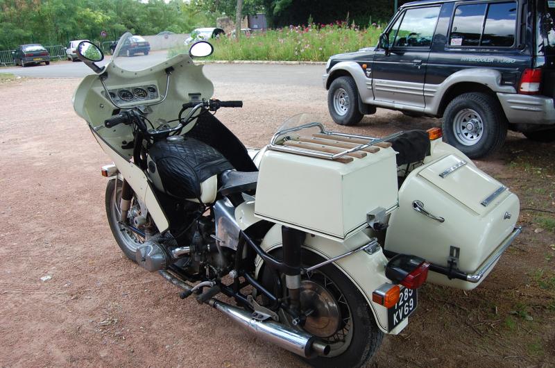

voici ce side-car

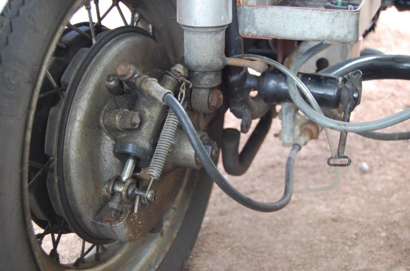

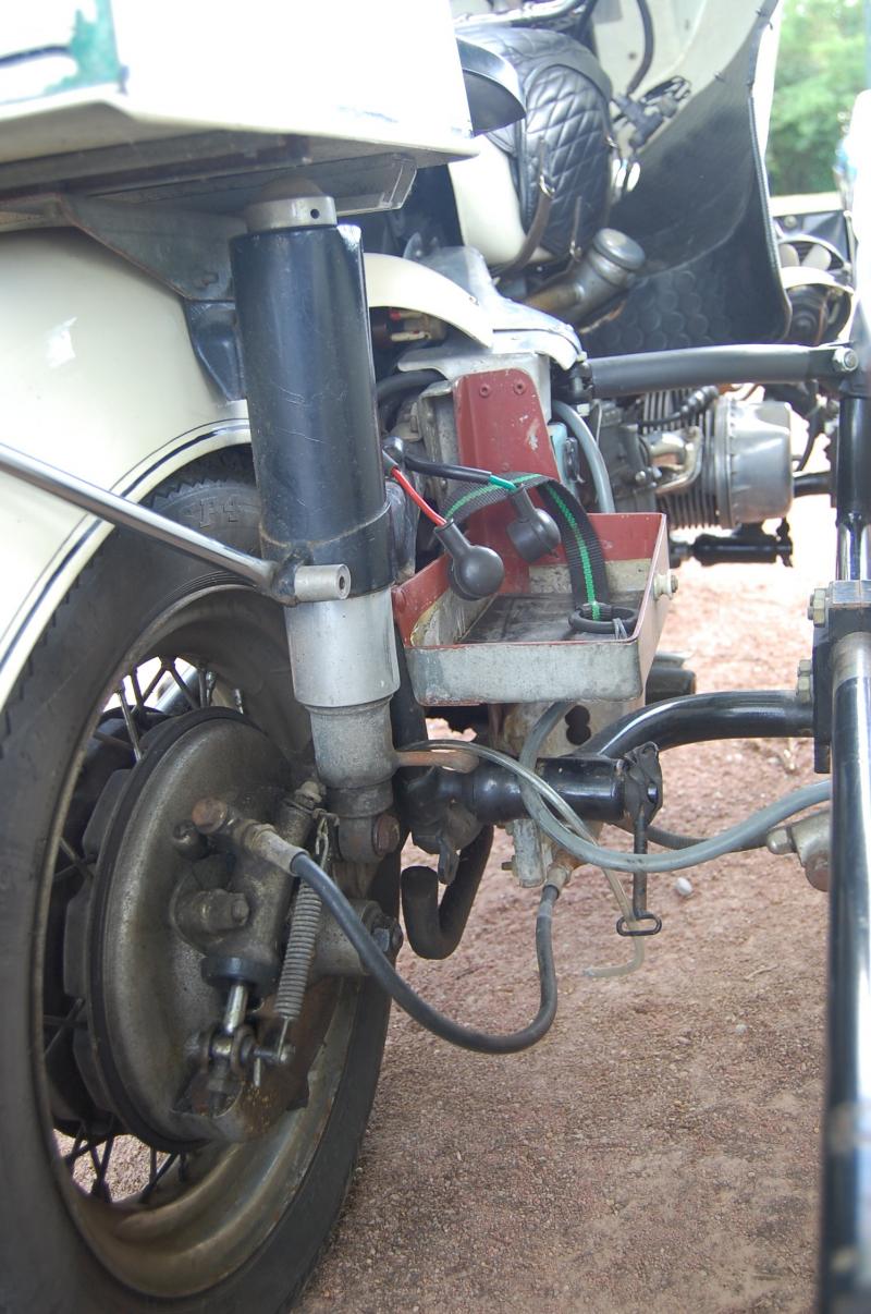

je n'ai pas de plus gros plan du moteur mais un détail du freinage, hydraulique à tambour maison Okay
MessagePosté le: Dim 4 Mai - 11:10 (2014)    Sujet du message: la moto Btroên Répondre en citant
Pas mal également !
Donc on peu voir un 602 nouvelle génération sur lequel les couvre culbuteurs sont remplacés par les anciens modèles en alu.
Sur l'admission il a été monté un carbu de moto par cylindre, contrairement au précédent montage où il était utilisé le carbu Ami6.
Par contre, on ne voit qu'un pot d'échappement, ce qui pourrait laisser croire que les deux côtés sont reliés, mais on ne voit pas si c'est le cas ou s'il y en a un qui manquerait (ce qui semble étonnant vu que je suppose qu'elle roulait).

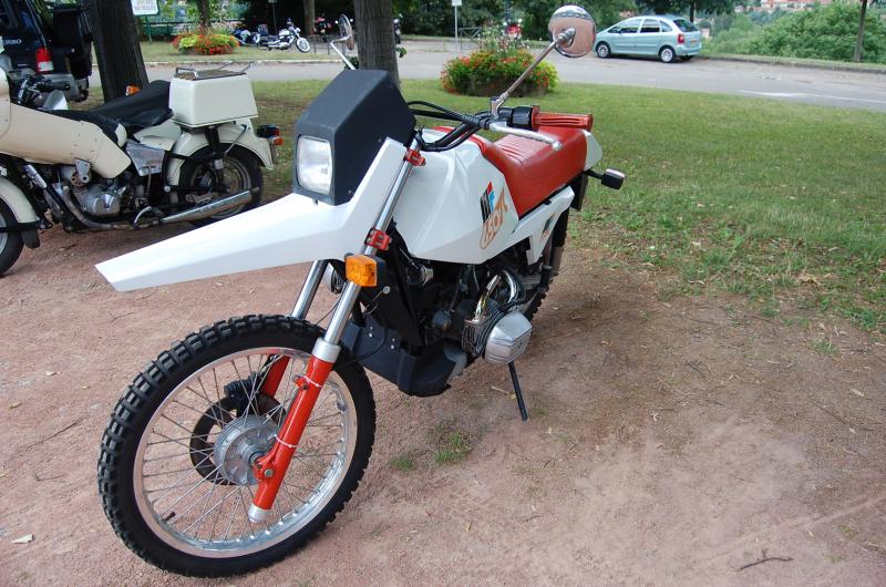

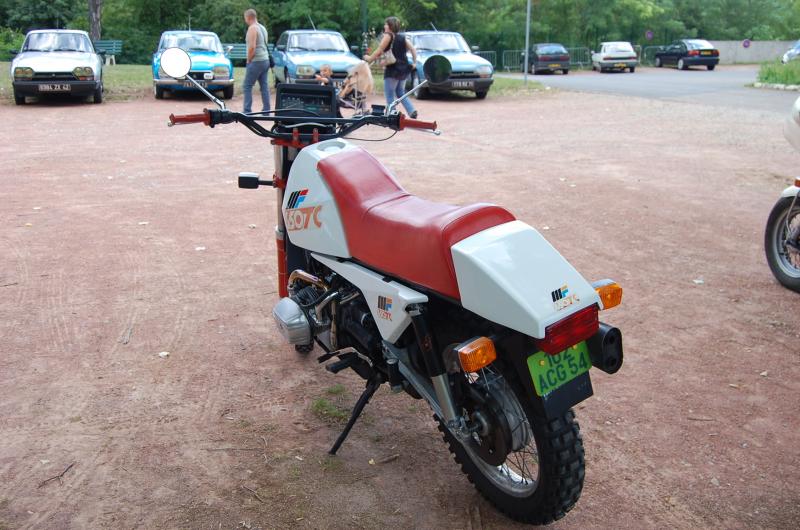

On apperçoit en arrière plan sur une photo, un MF tout terrain ... Je me trompe ?
MessagePosté le: Dim 4 Mai - 18:25 (2014)    Sujet du message: la moto Btroên Répondre en citant
c'est bien la MF tout terrain, modèle unique.
MessagePosté le: Dim 4 Mai - 21:07 (2014)    Sujet du message: la moto Btroên Répondre en citant
Je ne savais pas qu'elle existait encore...
Elle est dans un état usagé ou elle n'a jamais roulée?
MessagePosté le: Dim 4 Mai - 21:15 (2014)    Sujet du message: la moto Btroên Répondre en citant
elle n'a pas très roulé, guère plus de 1000 kms

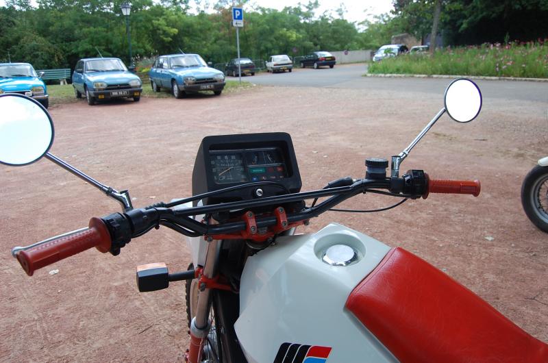

tableau de R5 TL

je croyais aussi qu'il n'y avait eu qu'un proto de salon avec des éléments "en bois" en guise d'esthétique.
